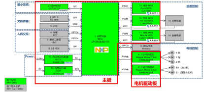

本方案核心主控采用的LPC5528是NXP旗下的一款主流MCU,其搭载Cortex-M33内核,主频可达150MHz。在内存选项上,该MCU拥有512KB片上Flash和256KB RAM。此外,LPC5528外设资源丰富,内嵌有多个Timer,多路PWM和多种通信接口,支持16位的ADC,可扩展多种功能。
在整体功能方面,本方案支持3.5寸触摸屏显示,分辨率为480*320。在打印资料传输中,方案支持以SD卡、U盘两种方式将文件传输至打印机,打印精度为±0.1mm。在电机设计上,方案支持5轴电机控制和静音驱动。当打印机结束工作时,将开启进入待机功能,以降低功耗。
图示3-大联大世平基于NXP产品的3D打印机方案的方块图
除了高性能的MCU外,大联大世平还为本方案提供了步进电机驱动、喷嘴MOS、风扇MOS、热床MOS、线性稳压器等多种产品。得益于这些产品的出色性能,本方案可为各种创新设计提供3D打印功能。

LPC5528是一颗Cortex-M33内核的高性能MCU,主频达到150MHz,拥有512KB片上Flash,256KB RAM;
开发环境易于搭建,软件基于Marlin2.0固件开发;
操作简单,可直接替换其他同样接口主板使用。
方案规格:
3.5寸触摸屏显示,480*320分辨率;
支持SD卡、U盘传输资料给打印机;
支持5轴(X/Y/Z/E0(挤出机)/E1(预留挤出机))电机控制;
支持打完进入待机功能;
支持静音驱动;
打印精度±0.1mm;
电源输入:12/24V DC。
