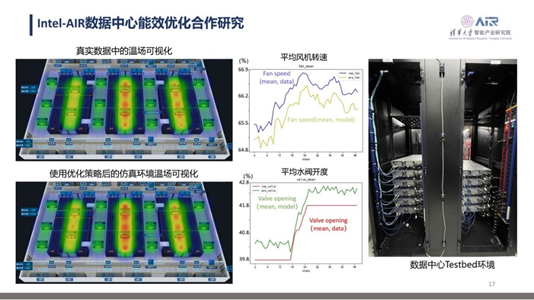

降低数据中心的能耗,原理上需要解决大量的决策优化问题,以离线强化学习为代表的新兴数据驱动决策优化方法,在解决真实复杂系统决策优化问题方面具有巨大的潜力。清华AIR助理研究员詹仙园在题为《面向真实场景的数据驱动决策优化》的报告中,分享了清华AIR在高性能、高泛化以及不完美奖励下的离线策略优化方面的最新算法研究成果,也介绍了离线强化学习方法在火力发电燃烧控制优化,以及与英特尔合作的数据中心能耗优化合作中的进展,最后基于“AI+IoT”技术在绿色计算方面的潜力进行了展望。
英特尔和清华AIR的数据中心能效优化合作研究,探索了如何把数据驱动决策优化的方法应用到高能耗数据中心联合优化中。因为系统本身非常复杂且数据量巨大,双方采用了一套分层离线强化学习框架去解决问题,在上层会着重考虑IT系统能耗方面的优化,在下层则去构建冷却系统跟上层的IT系统调度进行匹配,在满足负载要求的情况下,实现冷却系统本身的节能优化。研究结果显示,使用了新模型进行控制之后,数据中心温场的变化相对平稳很多。
