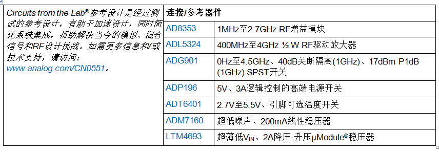

图1所示电路是ADI的一个双级RF放大器模块,针对工作在433.92MHz ISM频段的发射信号链进行了优化。在中心频率,电路产生大约+35.8dB的增益。RF输入和输出端口采用50Ω阻抗匹配设计,支持电路与标准50Ω系统之间的直接连接。

ADI CN0551的RF信号首先通过声表面波(SAW)滤波器,然后通过增益级,这有助于消除不需要的带外放大。选择滤波器时,必须在频带平坦度和带外抑制之间取得平衡。SAW滤波器也是一个插入损耗源,它会降低信号链的整体增益,选择时需要仔细考虑。
该参考设计所用的SAW滤波器的典型最大插入损耗为2dB,端接阻抗为50Ω。
放大器级
ADI CN0551的RF信号路径中使用两个放大器级。第一级是AD8353 RF增益块放大器,它在433.92MHz ISM频段提供19.6dB(典型值)的固定增益。AD8353的工作频率范围为1MHz至2.7GHz,在整个频率范围内的回波损耗大于10dB。
AD8353的RF引脚内部匹配50Ω,因此它能直接集成到标准RF信号路径中,而无需外部匹配网络。如图2所示,只需要RF引脚上有隔直电容且电源引脚上有旁路电容,AD8353便能正常工作。表1列出了这些电容的推荐值。
图2.AD8353连接图
表1.AD8353电容值
ADL5324 RF驱动放大器用作设计的第二级。该器件的工作频率范围为400MHz至4GHz,典型增益为18.2dB,典型噪声系数为6.8dB,从433.05MHz到434.79MHz的典型输出三阶交调截点(OIP3)为38.4dBm。
只需通过RF扼流圈向RFOUT引脚施加+5V电压,即可设置ADL5324的偏置点。建议使用120nH的电感,因为这也会为433.92MHz ISM频段提供一定的输出匹配。为了滤除电源线上的RF信号和高频噪声,ADL5324的输出级偏置需要三个解耦电容。图3显示了RF输出级上偏置电感和电容的正确配置。
