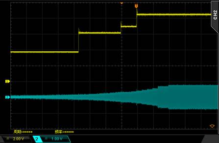

HT8731特有的自适应动态升压,能根据芯片需要输出功率的大小来对应调整电源模块的输出电压,最大限度提高锂电池的续航时间;其输入电流限制功能可设定最大输入电流,以免因锂电池瞬间电压跌落太低造成主控重启;能通过一个主控IO口实现关断、开启、D类/AB类、防破音开启/关闭等各种模式的切换,节省蓝牙主控的资源;2档防破音模式,ACF1宽动态音量震撼模式适合户外蓝牙音箱,ACF2高保真低失真模式适合小箱体的蓝牙音箱,两种模式选择只需要改动外围电阻,便可呈现不同风格的音质。
HT8731是一款内置自适应H类升压的单声道D类音频功率放大器, 由锂电池供电时,THD+N<1%、20-20kHz全频段信号条件下,能连续输出6W功率(4Ω负载);另外,其还支持AB类模式。HT8731内置的H类升压,提供8.0V最大输出电压。其小音乐信号时不升压,仅当功率较大时,提供一个适应输出功率的电压给D类功放,其可大幅提高系统效率,延长电池续航时间。HT8731的最大特点是防削顶失真(ACF)输出控制功能,可检测并抑制由于输入音乐、语音信号幅度过大所引起的输出信号削顶失真(破音),也能自适应地防止在BOOST升压电压下降所造成的输出削顶,显著提高音质,创造非常舒适的听音享受,并保护扬声器免受过载损坏。HT8731提供两种不同音乐体验的ACF模式,以及ACF-Off 模式。HT8731具有AB类和D类的自由切换功能,在受到D类功放EMI干扰困扰时,可随时切换至AB类音频功放模式。

HT8731自适应动态升压波形:

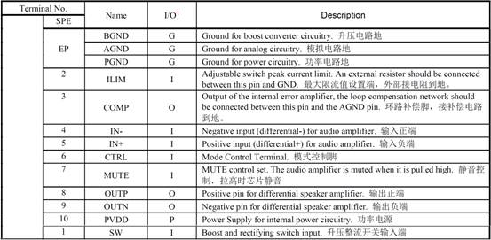

1. HT8731脚位图以及管脚说明

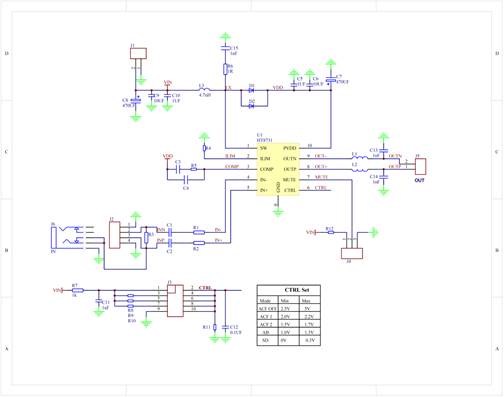

2. HT8731 应用原理图

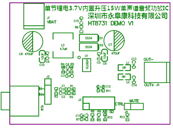

3. HT8731DEMO板PCB顶层设计图

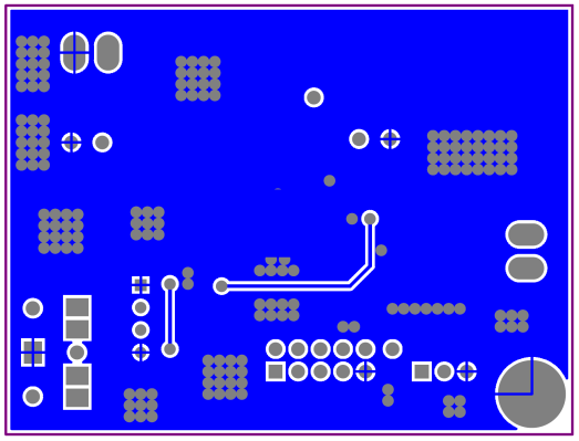

4. HT8731 DEMO板PCB底层设计图

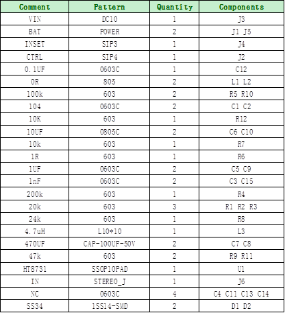

6. HT8731 DEMO板物料清单

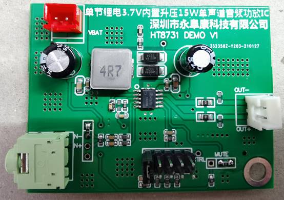

7. HT8731 DEMO板实物图
