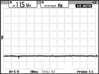

2)用直流电源给待测功率板和控制板供电,连接示波器至测试点,通过Flukeview4.2监视软件观察U、V、W三相的SPWM波。当DC供电线的电压达到额定值时,IGBT晶闸管的三相上下半桥的栅极电压应为-12V左右,以使IGBT截止,图3。
图3 IGBT的栅极波形

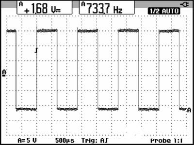

3)然后运行在0Hz,观察每相上下半桥的SPWM波的调制频率是否正常(对于不同的功率板此频率不同,此板显示为733.7Hz),图4。
图4 调制频率波形
