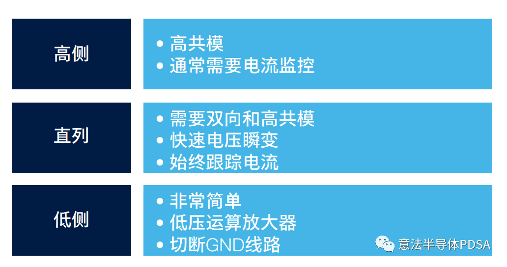

分流器位置
分流电阻可以置于几个不同的位置,以测量流经应用的电流。每一种都有特定的优点和缺点。
高侧– 分流电阻置于电源轨。这种情况下,电流传感器直接位于电源电压上,因此其最大输入共模电压需要足够高才能管理电源电压。高侧分流电阻用于因机械原因、射频干扰或流到大地的其他电流而无法切断接地的应用。 直列– 亦称为相电流检测。在电机控制应用中,分流电阻可以与电机串联,但这需要双向电流检测监控。尽管这种布局具有可以随时跟踪电流的优点,但由于H桥的开关活动,将出现快速电压瞬变,并且器件必须能够在这种共模电压偏移后迅速恢复。
低侧– 这种情况下,分流器置于地线上,因此共模电压接近0V,采用低压技术即可。这种布局是较为流行的解决方案,因为可以部署更简单和更便宜的运算放大器。
