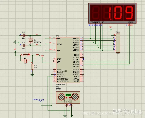

一、电路设计
由于超声波指向性强,能量消耗缓慢,在介质中传播的距离较远,因而超声波经常用于距离的测量,利用超声波检测往往比较迅速、方便、计算简单、易于做到实时控制,并且在测量精度方面能达到工业实用的要求,因此得到了广泛的应用。如图5即为HC-SR04超声波测距模块

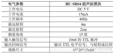

2.、HC-SR04电气参数:
HC-SR04超声波测距模块可提供2cm至400cm的非接触式距离感测功能,测距精度可达3mm;模块自身包括超声波发射器、接收器与控制电路。

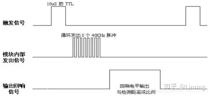

3、操作步骤为:
HC-SR04的Trig端口和Echo端口接入单片机的I/O口接,初始化时将trig和echo端口都置低,首先向给 trig 端发送至少10 us的高电平脉冲(模块自动向外发送8个40K的方波),如图6,然后等待,捕捉 echo 端输出一个高电平,当单片机检测到上升沿(或高电平)的同时,打开定时器开始计时,再次等待,直到单片机检测到echo变成下降沿(或低电平)时,结束计数,读出计时器的时间,计数器的计数值乘以单片机计数周期就是超声波从发射到接收的往返时间,即按照
*测试距离(S)=高电平时间(t)声速(v=340m/s)/2
就可以算出超声波到障碍物的距离。
二、运行结果
