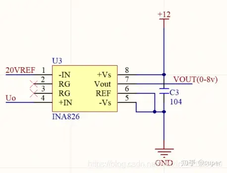

直流电压采集
要求:
采集一个输出范围为20V-28V的Uo电压信号到0-3.3V的AD。
设计思路:

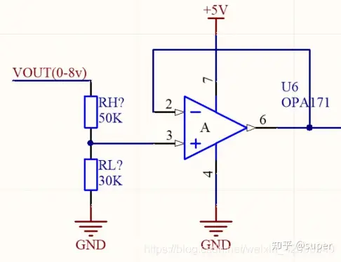

将20v到28v中的8v压差全部映射到0-3.3v的范围内,才内能更好的利用AD模块,所以首先将Uo与20V做差分,将电压抬低到0-8v(注:有时碍于仪放信号输入电压的范围较小会先分压再抬低见形式二),然后通过电阻分压将8v映射到3.3v的范围内。
形式一:

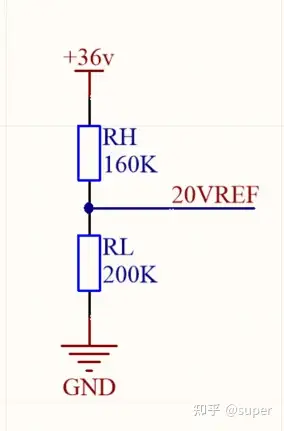

1、利用现有的电压产生20v的基准电压
2、通过仪放将Uo与20v差分(注:826的REF引脚为输出基准)
3、分压及输出阻抗匹配(电压跟随器)

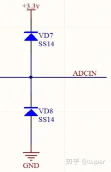

4、输出钳位保护

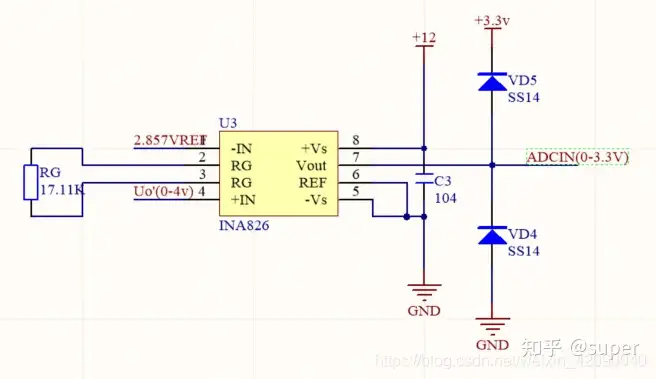

形式二:

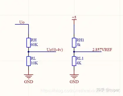

1、将Uo分压7倍,即将0-28v映射到0-4v,同理将20v也分压7倍即要产生2.857v的电压基准
2、差分并放大2.887倍及钳位电路(计算方法:3.3/(4-2.857),差放直接输入给AD不需要阻抗匹配)

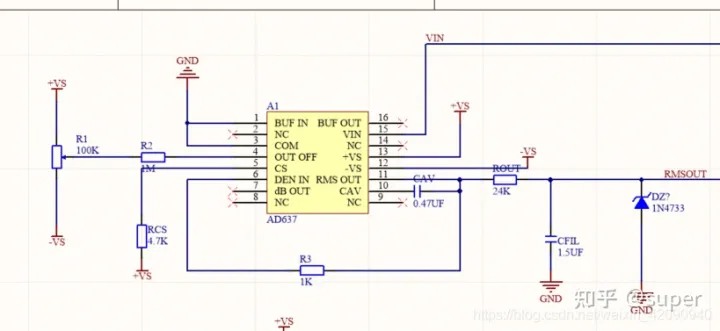

交流电压采集
要求:

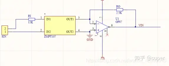

采集单相正弦交流电的有效值范围为(0-24v)
设计思路:
通过电压互感器将电压读取到,并放缩到合适的范围内,输入给有效值检测芯片,再将有效值检测芯片的输出给AD
1、电压互感器读取
2、有效值检测芯片及保护电路
总结
不论电路设计的多么精确,误差总会是有的,所以在电路的设计基础上,再通过MATLAB将数据进行拟合,才能将误差进一步的消除。
