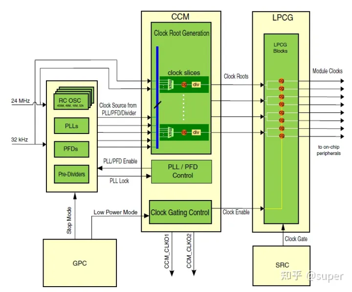

目前 i.MXRT1xxx 系列主要分为 i.MXRT10xx 和 i.MXRT11xx 两大分支。这两个分支的时钟系统设计是有一些差异的,不过总体来说,架构差别不大,我们以如下 i.MXRT1170 的时钟架构为例来具体介绍。
在时钟系统架构图里我们能看到有五大组件:OSC_PLL、CCM、LPCG、GPC、SRC,其中最核心的功能在前两个,OSC_PLL 主要负责产生时钟,CCM 主要用于分配时钟。

上一节里我们知道 OSC_PLL 模块负责所有时钟的生成,但那些时钟并不是凭空产生的,也是需要源头的。这个源头既可以来自芯片内部,也可以来自外部引脚输入。
先说芯片内部的 RC OSC,在芯片设计时,为了保证在没有外部时钟/晶振输入的情况下,芯片也能工作,所以内部集成了一些振荡器/振荡电路(RC Oscillator),32KHz 和 24MHz(48MHz) 是标配,部分型号上还有 16MHz、400MHz,不过这些内部振荡器精度有限(有可能误差20%),适用芯片低速运行场合。
如果是芯片高速运行的场合(或者对精度要求高的场合),那一定需要外接高精度振荡器,包含从 XTALI/XTALO 引脚进来的 24MHz OSC,以及从 RTC_XTALI/RTC_XTALO 引脚进来的 32.768KHz OSC,这两个外部时钟源是由 OSC_PLL 大模块内部的 XTALOSC 小模块负责管理的,XTALOSC 模块优先检测外部是否有 32.768KHz / 24MHz OSC 存在,如果存在则用外部源,如果不存在则启用内部 32KHz / 24MHz RC OSC 源。
24MHz OSC(内部或者外部源)是 OSC_PLL 内部 PLL 的主要时钟源,有了基准的 24MHz 时钟,PLL 就能将其倍频得到想要的高频时钟,芯片内部 PLL 有很多个,大部分 PLL 都只是输出固定原始频率时钟,少部分含 PFD 功能的 PLL(一般是 System PLL)可以调节原始频率输出。除了 24MHz OSC 外,PLL 也可以接受来自 CLK1_P/CLK1_N 引脚输入的源。
