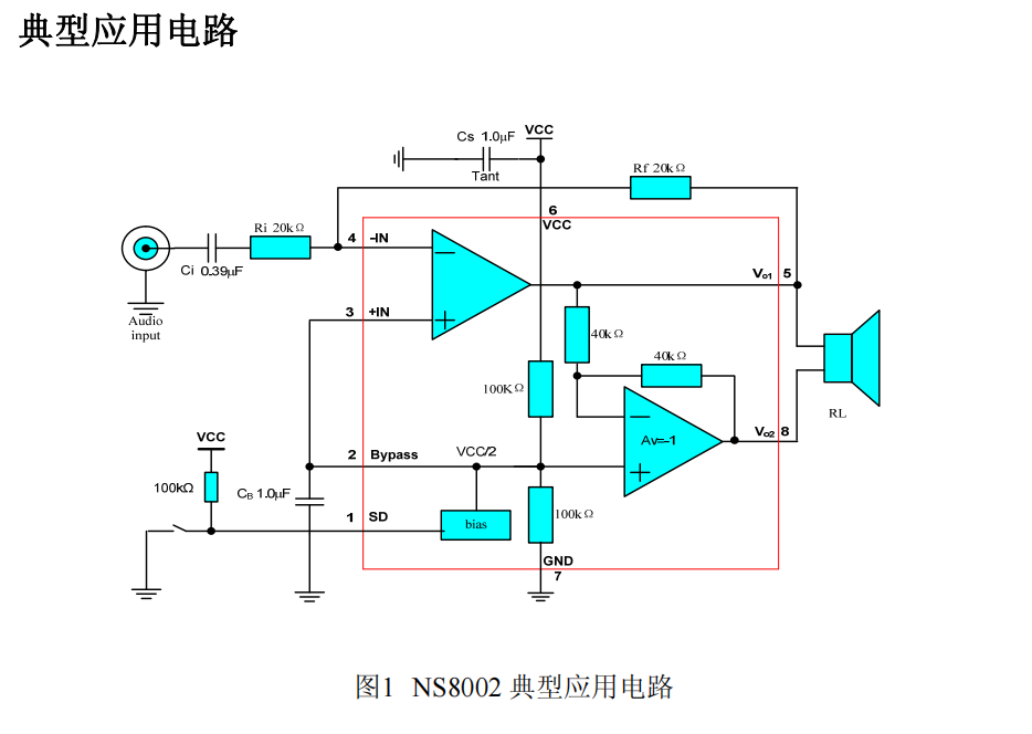

NS8002 是一款 AB 类桥式输出音频功率放大器。其应用电路简单,只需极少数外围器件。输出不需要外接耦合电容或上举电容和缓冲网络。SOP8 封装,更适合用于便携系统。
NS8002 可以通过控制进入低功耗关断模式,从而减少功耗。增益带宽积高达 2.5M,并且单位增益稳定。通过配置外围电阻可以调整放大器的电压增益,方便应用。
NS8002 提供 SOP8 封装,额定的工作温度范围为-40℃至 85℃。
主要特性
输出功率: 2. 4W(RL=4Ω,THD=10%)
掉电模式漏电流小: 1uA(典型)
高电平 ShutDown
采用 SOP8 封装
外部增益可调
电压范围 3.0V—5.25V
不需驱动输出耦合电容、自举电容和缓冲网络
单位增益稳定
