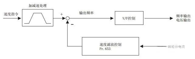

(一)、机械共振
原因:机械共振产生的振动会影响变频器的控制,导致输出电流(转矩)不稳定。根据控制方块图 (如图1),可以通过改变输出频率来减少输出电流(转矩)的变动,从而减轻振动。
处理步骤如下:
1、将Pr.653 设定为100%,以振动最大的运行频率运行数秒后确认振动是否得到缓解。
2、没有效果时,请慢慢调高Pr.653 的设定值,反复运行并确认效果,将效果最明显的值作为 (Pr.653) 的最终设定值。
3、 调高Pr.653 后振动反而更大时,请将Pr.653 从100%开始慢慢调低并同样进行效果确认。
