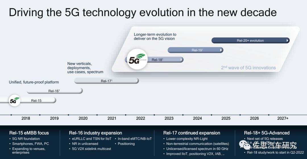

C-V2X一直是雷声大,雨点小甚至是没雨点。近日,在匈牙利布达佩斯召开的3GPP RAN第96次会议圆满结束。在此次会议上,5G Rel-17标准宣布冻结,全球5G商用迈向新阶段。不过Rel-17基本与V2X没什么关系,Rel-17主要是优化资源分配、节电及支持全新频段,主要是降低功耗,节约能源。V2X要大幅度升级要等到2023年的Rel-18。
Rel-18的Sidelink Relay对V2X提升比较明显。
Rel-18主要封包如下,截止于2021年12月,其中RP-213678和RP-213585对智能驾驶比较有用,可以减少组网密度,降低组网成本。
高通还是手机领域的想法,不停挤牙膏,目前市面上主流的C-V2X芯片只支持Rel-15,高通已经规划到2027年的Rel-20了。

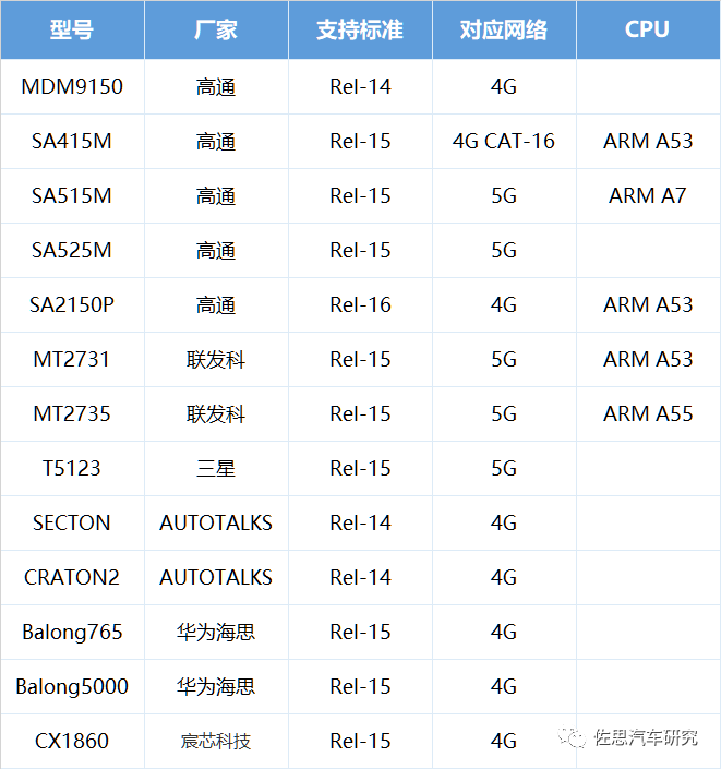

V2X最关键的部分是芯片,没有芯片支持,制定什么样的标准都毫无意义,只有成熟的廉价的芯片支持才能商业化落地,目前主流的V2X芯片组见下表。
注意这些都是芯片组,不是单一芯片,包含了射频子系统和Modem。最独特的是CRATON2,它还能对应DSRC标准。SA2150P还包括了AP,是一套完整的平台。高通在2022CES展上也未展示SA525M,这是目前唯一对应Rel-16标准的芯片,目前最先进的芯片,应该在去年年底才量产。华为被打压失去造芯能力后,高通占据了绝大部分市场,估计市场占有率超90%,也掌握了绝对话语权,先进的芯片一定是高通最早推出。高通拥有完备的生态体系,中国的通讯模块厂家几乎都是高通稳定的合作伙伴。失去华为后,没有人能制衡高通,实际上即使华为具备造芯能力,想制衡高通也有难度。华为一贯不卖芯片组,只卖模块,没有形成强大的生态体系。这恐怕也是欧洲放弃C-V2X的原因之一。
