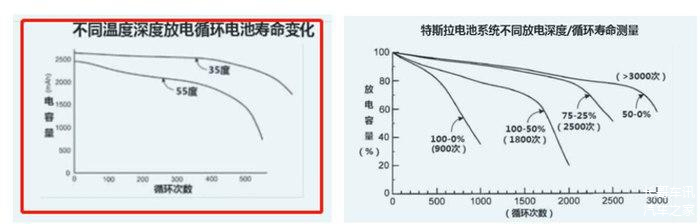

循环寿命。循环寿命是指电池在反复充放电过程中所能承受的次数,它反映了电池的使用寿命和稳定性。一般来说,循环寿命越长,电池越耐用,维护成本越低。从实验数据来看,磷酸铁锂电池的循环寿命要优于三元锂电池,磷酸铁锂电池经过3000次循环后,还能保持80%以上的容量;而三元锂电池经过2000次循环后,容量就会衰减到60%以下。
