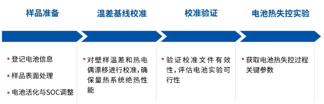

测试流程
电池热失控绝热测试关键步骤如下图所示,准确可靠的测试结果建立在每个步骤的正确操作基础上。
图2 电池热失控测试关键步骤
