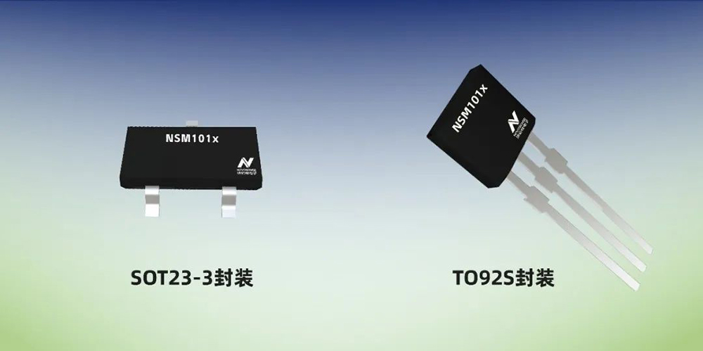

通用封装形式,兼容性强
SOT23-3封装与TO92S封装,兼容行业主流竞品,支持穿孔焊接以及PCB表贴,可实现在结构设计保持完全不变的前提下进行芯片直接替换。
纳芯微全新霍尔效应开关/锁存器芯片NSM101x系列
