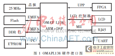

1.1 处理器及其外设电路设计
 OMAPL138芯片采用C6748内核和ARM926EJ-S核,两个处理器主频最高支持到456 MHz。C6748是一个定点浮点数字信号处理器核,它相对TMS320C6000器件功耗显著降低,并可实现代码兼容。ARM926EJ-S是一个32 bit精简指令集的处理器核,可以执行32 bit、16 bit指令集,处理32 bit、16 bit、8 bit数据。ARM核有一个协处理器CP15,以及8 KB的RAM、64 KB的ROM。接口支持1个10/100 M以太网接口,DDR2内存控制器,1个EMIFA接口,2套I2C与SPI接口,以及2套McBSP接口等[1]。OMAPL138的硬件连接图如图1所示。
    OMAPL138使用EMIFA接口控制Flash的操作,使用GPCM 16 bit操作模式。FLASH选用SPANSION公司的一款容量为32 MB的芯片,用于存储BOOT内容和应用程序。此外,OMPAL138的数据地址线顺序采用SMALL_EIDEN模式,地址线和数据线的连接要注意最高有效位与最低有效位的顺序与PowerPC等系列的处理器不一致。
 OMAPL138支持mDDR和DDR2两种制式,本设计选用DDR2 SDRAM作为芯片的内存。DDR2 SDRAM采用1片DDR2芯片MT47H64M16HR来实现,单片芯片的容量是128 MB,位宽16 bit,内部分为8个BANK。只需要配置SDCR、SDRCR、SDTIMR1、SDTIMR2这4个寄存器即可实现对DDR2的配置。OMAPL138的DDR2控制器最高速率支持150 MHz。
 OMAPL138通过I2C接口连接一片E2PROM,型号为AT24C32CN,有 4 096×8 bit的存储空间,用于存储传感器标定参数和版本信息等。
 此外OMAPL138通过MII接口连接网线与PC机之间的通信,还可以通过UART接口方便地与上位机进行驱动程序的调试,打印调试信息。

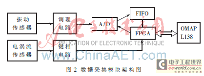

    系统数据采集部分由两路高速AD、大容量缓冲器FIFO和FPGA组成。FPGA负责高速数据采集逻辑控制、缓存FIFO逻辑控制[2]。采集得到的信号传到OMAP中的DSP核,然后进行信号处理、完成算法,最后送给ARM核进行波形显示等功能。数据采集模块架构如图2所示。

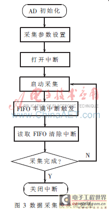

 数据采集模块是设备状态监测与诊断仪的核心部分,其驱动的高效性和稳定性是影响整个系统的关键因素。其基本工作流程如图3所示。
    在启动数据采集之前,可以先对采样点数、采样频率以及单/双通道采集等进行设置。在采集过程中,当A/D转换器完成一个周期的转换后,会给FPGA发出一个中断,FPGA对FIFO发出写信号并将转换完成后的数据写入FIFO。当FIFO达到半满时,其半满标志位会发出中断信号,FPGA接收到该信号后,控制OMAP对FIFO执行读操作。非触发采集方式和触发采集方式不同之处是:在非触发采集方式下,A/D的启动、停止信号由OMAP提供,当需要转换时,OMAP发出启动转换信号,启动AD转换,停止亦然;在触发采集方式下,采集启动、停止信号由键相信号来提供。

 通过压电式加速度传感器采集得到的振动信号,首先通过信号调理放大电路,之后再经过二阶巴特沃斯带通滤波器,可以由AD采集得到纯净的加速度信号。加速度信号经过一级积分电路可得到速度信号,再经过一级积分电路可得到位移信号。
 在旋转机械状态检测和诊断中,键相信号占有重要的位置。通过电涡流传感器产生的键相信号一般为-10 V左右的负脉冲,经过隔直、反相、迟滞比较之后变成3.3 V的窄脉冲,送给FPGA作为触发采集的触发信号。
 FPGA选用Altera公司的Cyclone系列,通过OMAP上的UPP(Universal Parallel Port)接口相连接,将高速数据信号传输到OMAP的DSP核。FPGA接受键相电路的触发作为数据采集的相位零点,同时控制单路或两路AD同时对调理后的振动信号进行采集,采集得到的数值先缓存到FIFO中,然后再通过FPGA传送到OMAP中。
