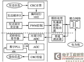

  图1为ANSI/CEA709协议标准的物理框图。该协议的详细说明可见参考文献[1]。
图1 CEA709协议物理层框图
  在轨道交通、网络能源管理、智能楼宇、暖通空调、煤矿安全、能源和环境管理等领域应用广泛的控制网络平台LonWorks成为中国国家标准指导性技术文件。全球的楼宇、家庭、工业和运输自动化业目前大量采用了基于LonWorks平台。LonWorks平台是世界上最大住宅智能电表网络的核心技术平台,被瑞典、荷兰和澳大利亚等国家的住宅和小型商业电表的智能表所采用,而运行在此平台上的协议是美国控制网络标准ANSI/CEA709。目前,已有越来越多的中国生产厂和集成商采用了ANSI/CEA709协议标准,例如在青藏铁路——世界上最长的高海拔铁路列车上,利用LonWorks技术平台,采用ANSI/CEA709协议用于技术监测和控制各种系统,包括监测最先进的旅客用供氧系统。

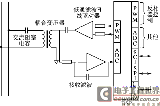

  对于图1中的CEA709物理层框图,用DSP来实现CEA709调制解调器功能的系统框图如图2所示。DSP(TMS320F2812)具有150 MIPS的计算能力,信号采集使用一个12位片上模/数转换器,其转换速度为12 Msps,DSP提供多PWM来适应电力线调制解调器。
图2 系统框图
  2个片上PWM输出和1个线驱动器用于实现调制解调器的发送功能。一个A/D输入用来采样带通输入端口信号,以此来实现调制解调器的接收功能,带通滤波器实际上是一个离散滤波器。它们和交流阻塞电容、耦合变压器一起完成接口的模拟前端设计。

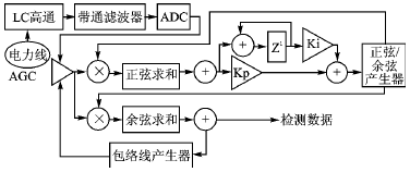

  2.2 相位检测
  为了检测发送信号的“0”或“1”, 中频信号16.5 kHz的相位是离散的接收信号值的形式。首先需要用接收的采样信号驱动一个数字锁相环,当这个锁相环的输出被接收的信号同步地锁住后,锁相环和接收信号之间的复数相位的估算是由锁相环调制产生的。复数相位的实部是余弦和,当接收到“0”信号时,它是一个很大的正数值;相反接收到“1”时,它就是一个大的负数。复数相位的虚部是正弦和。它代表了相位有偏差,并反馈给锁相环来调整正弦输出,以跟踪接收的信号。
图4 接收信号处理框图
  图4为完整的接收信号的处理框图。为了提高系统的稳定性,加上了一个自动增益控制模块(Automatic Gain Control,AGC)。它是通过侦测接收信号的平均大小来接收信号的。

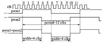

  2.4 PWM生成发送波形
  三级信号波形是通过把DSP控制器的两个PWM输出相加得到的,然后该波形由低通滤波器产生一个正弦波。与标准的二级方波相比,三级波形的奇次谐波能量要小很多,不同的脉冲宽度会产生不同的谐波频率。为了将滤波器需要清除的谐波减到最小,需要确定最佳的脉冲宽度。从下式对称脉冲的傅里叶级数公式,可以找到这个宽度。式(1)中T代表基波频率周期,ω代表脉冲宽度。
  那么,总的谐波失真THD可用下式表达:
图5 三级波形结构
  对式(2)求最小的总谐波失真,则最佳脉宽大约是周期T的37%;然而,这还没有考虑到低通滤波产生的影响。如果用二阶低通滤波器,将会得到不同的结果。在模拟时,二阶低通滤波器的Q设置为2.3。如果Q很大,THD会更好,但是会造成码间干扰,因此,最好是把正负数字脉宽设为脉冲周期的1/3长,将低通滤波器角频率和数字脉冲序列的频率设为相同。1/3脉宽可以通过使用12倍于发送波形频率的定时时钟信号来获得,如图5所示。通过使用1个模拟电路,将2个数字信号相加,而后低通滤波器滤掉谐波,就可以从PWM输出获得正弦波。
