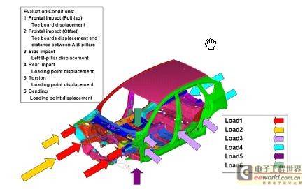

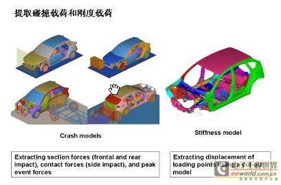

  本文只考虑碰撞的优化。以碰撞优化要求来说,每个碰撞工况考虑的约束和载荷均不同。图1、图2显示了不同的碰撞工况中的载荷、约束以及目标。
图2 提取碰撞工况载荷

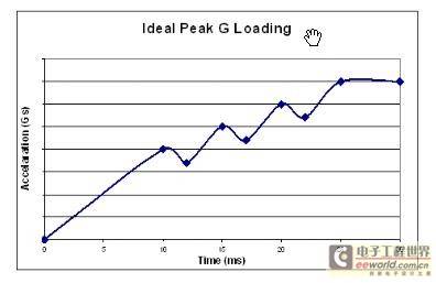

  现在以正面100%重叠刚性壁障碰撞为例,来说明来说移动边界条件法的思路以及运用。在正面100%重叠刚性壁障碰撞中,如果想得到一个优秀的碰撞结果,作为主要吸能部件的纵梁,其压溃方式是关键。我们希望得到一个理想的阶梯式上升的截面力,其物理含义就是纵梁能够逐级完全压溃。运用移动边界条件法,这就可以把一个复杂的碰撞过程分成几个部分,运用Altair公司的产品OptiStruct进行优化。
图3 理想的压溃纵梁截面力

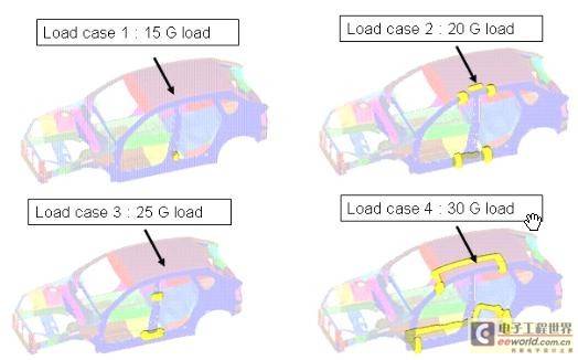

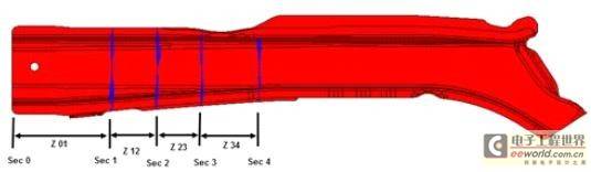

  将纵梁的压溃区域分成几个部分,比如图4中的四个部分。
图4 纵梁压溃区域划分

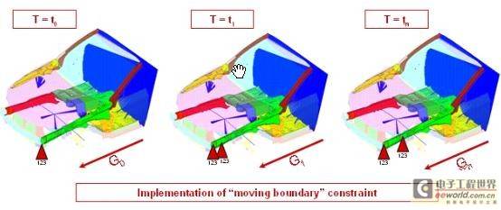

  瞬态的碰撞事件就可以近似地切片成几个边界条件不同的线性分析。约束位置移动到离不变形区域最近的位置来形成每一个线性分析的边界条件。每一个线性优化分析的载荷则是该部分压溃时对应的理想截面力等效的整车加速度。

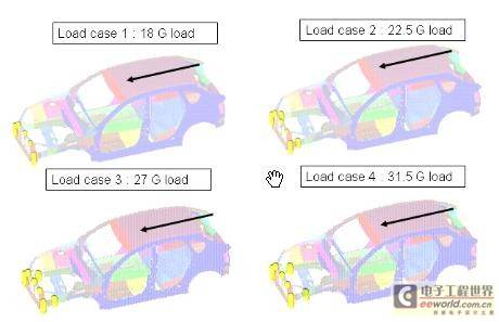

图5 移动边界条件示意图
  图6显示了移动边界条件法的四个工况的边界条件和载荷,黄色球代表了不同时刻边界条件的移动。
图6 移动边界法四个工况载荷和约束

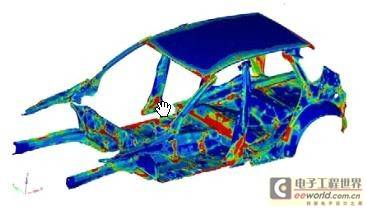

  根据移动边界条件法,利用OptiStruct的优化功能对正面100%重叠刚性壁障碰撞进行优化。优化后得到的整车材料分布云图,如图7所示。
图7 优化结果(材料分布云图)

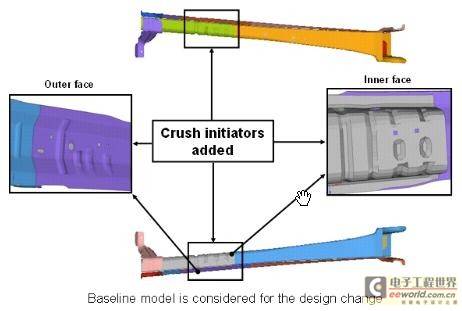

  根据优化的得到的材料分布云图结果,对纵梁进行优化,优化结果如图8所示。随着汽车技术的发展,在一些中高档车中,前纵梁采用激光拼焊的方式越来越常见,用此优化方法能够得到非常精准的每一部分的最优厚度,取得尤其好的效果。
图8 纵梁优化方案

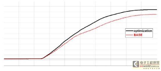

  将优化的纵梁重新进行整车碰撞计算,图9为改进前和改进后纵梁吸能结果对比,优化后的纵梁吸能大大优于原设计。
图9 纵梁吸能结果对比
