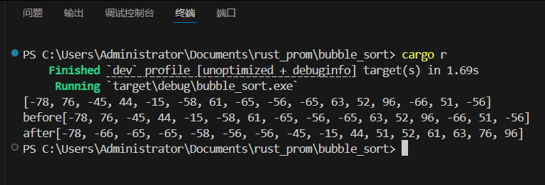

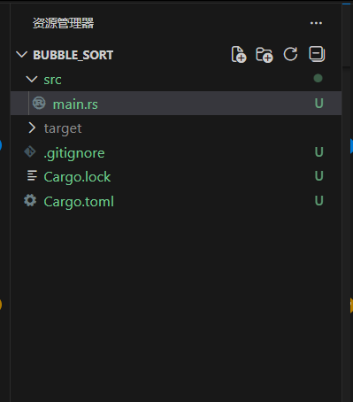

## 一、项目初始化 打开PowerShell,切换到项目目录rust_prom,新建并且初始化项目 ```powershell cargo new bubble_sort ``` 并用vsCode打开src/main.rs 初始化后结构如下所示  # 二、程序编写 根据训练营视频,打开main.rs,编写冒泡排序程序。 ```rust use rand; const TEST_ARR_COUNT:usize=16; fn main() { let mut test_arr:[i32;TEST_ARR_COUNT]=[0;TEST_ARR_COUNT]; for t in &mut test_arr{ *t=rand::random_range(-100..100); } println!("{:?}",test_arr); println!("before{:?}",test_arr); bubble_sort(&mut test_arr); println!("after{:?}",test_arr); } pub fn bubble_sort(arr:&mut [i32]){ for i in 0..arr.len(){ for j in i+1..arr.len(){ if arr[i]>arr[j]{ let tmp=arr[i]; arr[i]=arr[j]; arr[j]=tmp; } } } } ``` 函数`bubble_sort`使用冒泡逻辑,实现一组数据的冒泡排序。 1. 包导入与常量定义 ```rust // 导入 rand 包,用于生成随机数 use rand; // 定义常量:测试数组的长度,类型显式指定为usize const TEST_ARR_COUNT: usize = 16; ``` 2. 主函数 main(程序唯一入口) Rust 程序的入口函数必须是` fn main() {}`,无参数、无显式返回值(隐式返回单元类型),程序从这里开始执行。主函数中有如下注意事项 关键细节: * 数组初始化` [0; TEST_ARR_COUNT]`:Rust 固定长度数组的批量初始化语法,格式为 [默认值; 长度],快速将所有元素初始化为指定值(这里是 0)。 * `&mut test_arr`:可变借用数组,Rust 中默认变量不可变,若要修改变量(如数组赋值、排序),必须通过 mut 声明可变性,再通过可变引用传递。 * `for t in &mut test_arr`:遍历数组的可变迭代器,t 是数组每个元素的可变引用 &mut i32,需通过解引用 *t 才能修改底层元素的值。 * `bubble_sort(&mut test_arr)`:将固定长度数组传递给接收冒泡排序的函数。 3. 冒泡排序函数 `bubble_sort` `pub` 修饰表示该函数跨模块可见. ## 三、程序运行及结果 在终端使用命令`cargo r`,自动编译并且运行。  我们发现before前自动生成的数组,经冒泡函数处理后为after的数组,已经从小到大排序完整。另外我还没有弄明白的是`&mut`以及`*`号的用法,在rust学习中,吃透它。如函数`bubble_sort(arr:&mut [i32])`的意义。
