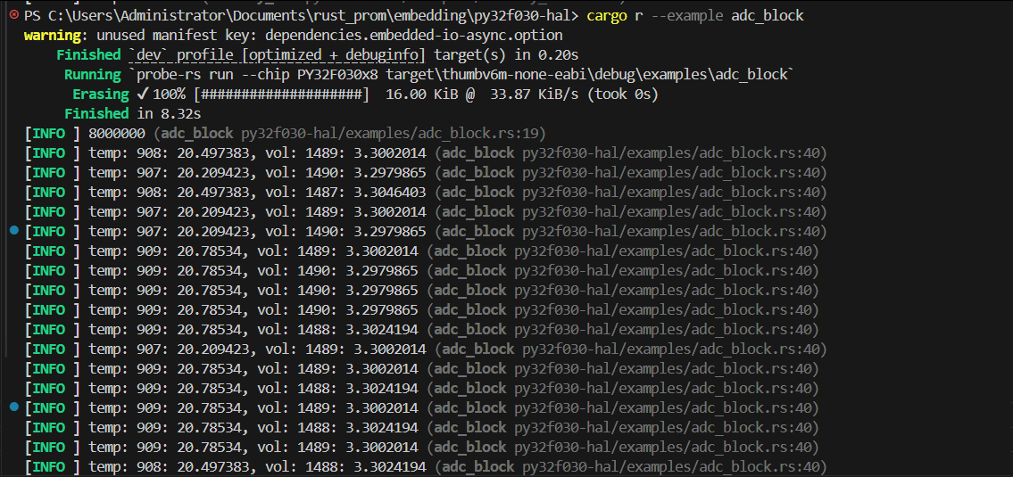

## 1.简介 ADC是嵌入微控制器片内的A/D转换器,用于实现模数转换。本程序也是例程py32f030-hal例程,我们通过例程,读取内部温度传感器和内部参考电压的 ADC 数值,并转换为实际物理量。 ## 2.代码编写 禁用rust标准库和默认main入口,并导入依赖 ```rust #![no_std] #![no_main] use hal::adc::{ temperature, vrefence_internal, AdcChannel, AnyAdc, ChannelConfig, Config, SampleCycles, TrigleSignal, }; use py32f030_hal::adc::ConversionMode; use py32f030_hal::clock::sys_core_clock; use py32f030_hal::{self as hal, mode::Blocking}; // use panic_halt as _; use {defmt_rtt as _, panic_probe as _}; ``` 初始化ADC外设,并启动。 ```rust let adc: AnyAdc<_, Blocking> = AnyAdc::new( p.ADC, Config::default().sample(SampleCycles::Cycle_239_5), ChannelConfig::default() .over_write(false) .wait(true) // 转换完成后等待读取完毕再开始转换 .singal(TrigleSignal::Soft) .mode(ConversionMode::Continuous), &[AdcChannel::Channel11, AdcChannel::Channel12], ) .unwrap(); adc.start ``` 实现按顺序读取主控自带温度传感器的值和基准电压 ```rust loop { // 按通道顺序读取即可 let temp = adc.read_block(1000000).unwrap(); // adc.start(); let vol = adc.read_block(1000000).unwrap(); defmt::info!( "temp: {}: {}, vol: {}: {}", temp, temperature(temp), vol, vrefence_internal(vol) ); hal::delay::delay_s(1); } } ``` # 3.程序运行 使用如下代码,运行例程 ```cmd cargo r --example adc_block ``` 我们在终端可以看到如下内容,显示的是温度的原始值和转化后的数值以及电压的原始值和转换值。

沙发
Jacktang
为什么要禁用rust标准库
点赞
2026-3-7 09:04
板凳
_shenlan_
引用:
Jacktang 发表于 2026-3-7 09:04
为什么要禁用rust标准库
开发板的内存等资源的限制,禁用标准库可以节省一笔内存等系统开支。
