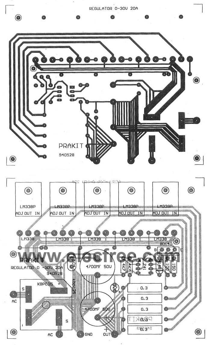

0-30V/20A 大功率稳压电源(采用LM338)
0-30V 20A 高功率电源(使用 LM338)
这是高电流和可调电压 0 到 30V 20A 的电源。它是一个简单且良好的电路,因为使用了 IC LM338 和 IC 741。电压输出通过 VR1-1K 调整。IC LM338 需要安装散热器。变压器为 20A 以上。
