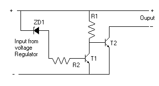

这是一个用于LM317电压调节器的附加过压保护电路。它是一个电压调节器,允许从12V汽车电池衍生出6V便携式电源。您可以添加一个6.2V齐纳二极管和一个LED,在输入电源过压时发出警告。如果您能找到一个从6.2V到12V都能工作的继电器,您可以将其连接起来,这样当过压发生时,继电器会自动关闭输出,防止任何连接设备损坏。这样的继电器很难找到,所以我设计了这个电路,它是一个简单的双晶体管电路,当电压升高超过6.2V时,会关闭输出;这可以通过选择不同值的齐纳二极管来改变。
LM317 Overvoltage Protection
组件:
ZD1 = 6.2V 齐纳二极管(您可以将其更改为任何值,如果输入电压升高超过齐纳二极管的值,电路将关闭输出)
R1 = 1K 电阻器(这可以是任何功率等级,它承载的功率很小)
R2 = 1K 电阻器(这可以是任何功率等级,它承载的功率很小)
T1 = 低功率 NPN 晶体管(BC108 或 BC547 即可)
T2 = 能够切换您运行的设备的 NPN 晶体管(BFY51 或 BC140 可以切换 1 安培,这是电压调节器电路的最大处理能力)
建议使用电压表测试此电路,缓慢增加调节器电路上的电压,并确保在达到齐纳二极管的值时,此电路关闭输出,然后再插入您的昂贵设备。此电路旨在与电压调节器一起使用。
仔细检查极性,如果极性反接,很容易炸毁您供电的设备中的组件。另外,如果您想将电压调节器电路的功率输出提高到1安培以上,那么并联多个LM317,并确保此电路上的晶体管T2具有足够高的额定值。
