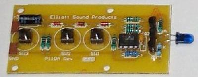

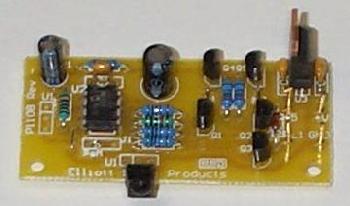

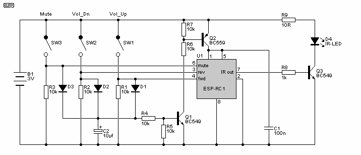

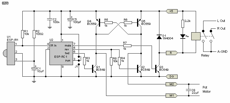

这是一个真正的’极简主义’遥控器,只有三个功能:音量增大、音量减小和静音。音量是通过电动电位器控制的,而不是现在泛滥的’数字’电位器,这样做有几个很好的理由。
红外遥控音量控制
遥控发射器和接收器基于12F683(8引脚)器件,迄今为止已证明运行非常可靠。
