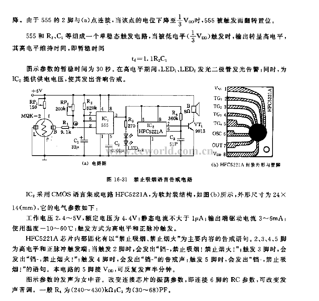

555禁止吸烟语言告戒电路的工作原理是什么?
555禁止吸烟语言告戒电路主要利用555定时器和语音模块构建一个感应烟雾并发出告警的电路。当感应到烟雾时,电路触发并播放预录的告警语音,警告吸烟者禁止吸烟。
555禁止吸烟语言告戒电路有哪些主要组成部分?
该电路的主要组成部分包括:555定时器、烟雾传感器、语音模块和扬声器等。其中,555定时器用于产生控制信号;烟雾传感器用于检测烟雾的存在;语音模块则用于存储和播放告警语音;扬声器则用于将告警语音播放出来。
如何选择合适的烟雾传感器?
在选择烟雾传感器时,需要考虑以下几个因素:首先,要确保传感器的感应范围和灵敏度符合要求;其次,要考虑传感器的使用寿命和稳定性;此外,还需要考虑传感器的尺寸、功耗和安装方式等。
如何调试和优化555禁止吸烟语言告戒电路的性能?
调试和优化该电路的性能可以从以下几个方面入手:首先,检查电路的连接是否正确,确保各元件的参数符合设计要求;其次,调整555定时器的参数,以获得合适的感应时间和响应速度;此外,对语音模块进行编程或调整,使其播放清晰、响亮的告警语音;最后,对电路进行实际测试,根据测试结果进行必要的调整和改进。
555禁止吸烟语言告戒电路有哪些应用场景?
该电路可以应用于需要禁止吸烟的场所,如医院、学校、公共交通工具等。通过感应烟雾并发出告警语音,提醒吸烟者遵守规定,保护公共卫生和安全。此外,该电路还可以根据实际需求进行定制和改进,以适应不同的应用场景。
