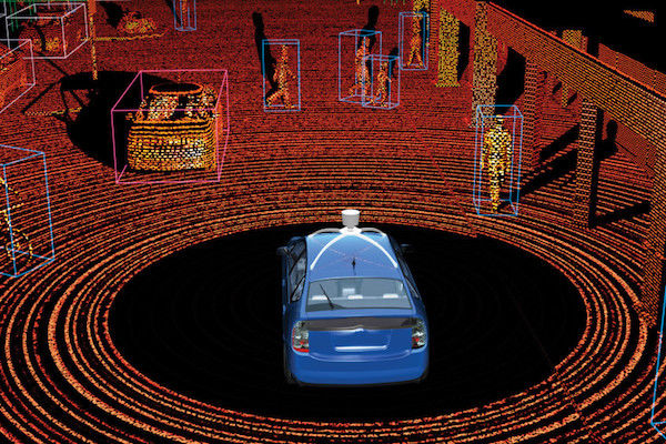

激光雷达点云数据
简单来说,这两家企业会将各自的优势进行结合,即瑞萨的R-car系列芯片与Dibotics的3D SLMA技术,最终推出一款SLAM on Chip的方案。所谓SLAM on Chip,也就是在一块SoC芯片上部署3D SLAM技术,一般来说,要实现高性能实时的SLAM,现在都需要在一台PC上完成,因而如果两家能够将这个方案实现车规级并量产,那么对于激光雷达制造商和使用激光雷达的企业来说,都是个好消息。
我们知道,对于自动驾驶技术而言,能够实时高效地实现环境感知是第一步,进而车辆需要知道「我在哪」。要正确实时地完成环境感知,还要用到传感器融合,这些都对传感器和处理芯片提出了新的要求。激光雷达之所以在自动驾驶中扮演十分重要的角色,问题就在于激光雷达的3D点云数据,能够比摄像头与毫米波雷达提供更加精确与实时的数据。但是,激光雷达要做到精确,必须依赖于庞大的数据量。此前车云菌曾报道过,现在正在开发的产品最高有做到300线,那么要对这些数据进行处理,对于芯片的处理能力要求就越高。

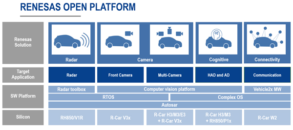

对于瑞萨来说,这是增加其自动驾驶开放平台Renesas Autonomy Platform竞争实力的一个事情。此前车云菌报道过瑞萨在今年正式推出的这个平台,从当时公布的架构来看,瑞萨并没有把激光雷达这款处理器放进去,而是针对摄像头和激光雷达,其核心也是瑞萨R-car系列的一块图像处理芯片。
瑞萨自动驾驶开放平台瑞萨自动驾驶开放平台
自从瑞萨发布这块平台之后,到目前为止还并没有宣布要在这个平台上与瑞萨进行合作的整车厂。在今年十月底的时候,瑞萨与丰田、电装的合作中,也只是提到了丰田和电装会采用瑞萨的两款芯片:R-car系列和RH850。这两款芯片虽然也被瑞萨自己用在Renasas Autonomy Platform平台上,但是这也充分说明了一点:瑞萨此前在汽车上的深厚积累体现在车载微处理器和图像处理部分。在这三家的合作中,电装是给丰田提供ADAS的ECU的。
