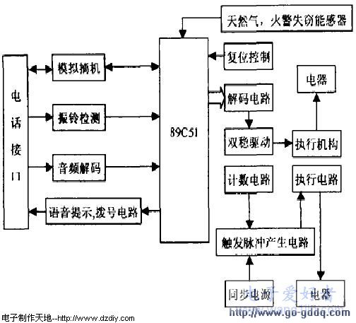

总体电路设计思路是:电话遥控报警器与家用电话采用并联方式,当有振铃信号时单片机开始记数,前10次铃声内若有人接电话,则遥控报警器被屏蔽,不影响正常接听电话,若10次铃声后无人接听,约定遥控报警器自动模拟挂机,并发出提示音要求用户输入密码,允许3次输入错误,并有2次提示输入错误重新输入,若第3次输入错误则自动挂机。密码输入确认无误后,发出提示音,提示用户输入要求执行任务的电器代码,代码为3位数字加“#”字确认,前2位数字为电器代号,范围为1~16(假定控制电器为16个),第3位数为调压调速的级数,范围为1~4(档数根据需要确定),若电器无调压调速,则第3位数无效。若同一任务所输入的次数为偶数,表示取消任务。若2次按键的时间间隔小于100mS,则第2次按键输入无效,以防止抖动。若前次按键后10 s无按键输入,默认为无任务输入,自动挂机。挂机后单片机把输入任务送对应输出口执行任务,并保持状态直到有新任务输入。硬件电路主要包括震铃检测电路、模拟摘机和DTMF解调电路、调速电路、任务执行电路、3路传感器报警信号电路,以及语音电路部分。硬件电路框图如图1所示。电子制作天地--电话遥控

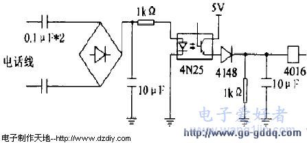

2.1振铃检测电路电路如图2所示。电话线振铃信号为25 Hz,75~100 V。因此不能直接与IC电路连接,同时为了防雷击,输入端用1 μF/160v电容进行隔离。铃流声经全桥整流后再由光电耦合器.4N25耦合并经40106整形后送89C51 TO计数器进行振铃次数记数,当TO记数为10次时,按约定为有任务输入,89C51输出模拟摘机信号使线路接通,同时单片机控制语音提示电路“请用户输入密码”并通过电话线路将输入的密码信号送人双音频DTMF解码电路。

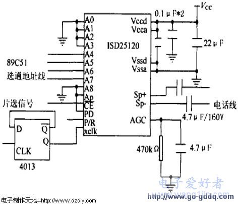

语音提示电路采用美国ISD公司语音芯片ISD25120,该芯片可录放120 s,由于采用“直接模拟量存储”(DAST)专利技术,信号无需经D/A,A/D转换等处理过程,失真小,音质好。片内含振荡器、话筒前置放大器、自动增益控制、防混淆滤波器、平滑滤波器、扬声器驱动及E2PROM陈列,外围电路简单,体积小,3 V单电源供电,耗电省,维持电流仅1 μA。用该芯片只播放预录好的语句,所以电路只用了放音功能,录/放模式P/R接高电平,节电方式为工作接地。时钟采用外时钟,ISD25120外时钟频率f=512 kHz。ISD25120共有10条地址线,要这样可以实现200 ms的信息分辨率,但由于我们只需要寻找每段录音起始地址,所以可以降低分辨率使用,这里把A3~A0接地。A9和A8决定A7~A0的意义,当A9和A8有一个为“0”时,A7~A0表示为当前录放操作的起始地址,当A9和A8有一不为“0”时,A7~A0表示为不同的操作模式,在此A9和A8接地,表示A7~A0为地址数。当需要放音时,89C51使ISD25120片选端CE=“0”,同时给出A7~A0地址数,在CE的下降沿锁存,A9~A0具体设置如下:
这样由A7~A4四条地址线可以最大寻址数为16个,每段时间长短可以由设计者根据需要决定。录音段起始时间和此段起始地址数关系如下:时间=某段起始地址数(十进制)×分辨率不同芯片分辨率不同,具体可查阅有关手册。ISD25120分辨率为200 ms,本装置1~7段为6 s,输入有关的提示语。第8段为预留电话号码,9~11段为15 s,用于拨号报警,12~16段共27 s备用。语音提示及拨号电路图如图3所示。电子制作天地--电话遥控

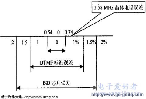

当89C51收到由天然气、温度和失窃报警器送来信号后,89C51采用将预录在ISD25120语音芯片中的双音频电话号码及报警语音播出的方式进行报警。由于DTMF双音多频数字信号和ISD语音芯片在电话和无线网络传输的语音信号频率范围相同,所以此方案可行。但要注意以下问题:贝尔电话DTMF、信号标称误差是±1.5%,当电话晶体为3.579 45 MHz时,产生的音调误差范围为+0.74%~-0.54%。而大部分ISD器件内部振荡器在全电压和全温度范围内误差为2.25%,即:ISD器件误差大于DTMF、标准误差,如图4所示。所以不能用ISD内部振荡器,而必须用外部晶体振荡输入信号。从图4可以看出,最坏录放音情况时,提供给ISD器件的外部时钟要求误差小于0.75%,他可以是TTL或CMOS电平。对于ISD25120采样速率为4 kHz,提供的时钟频率为512 kHz,单片机为6 MHz晶体,工作频率为1 MHz,外加二分频电路提供给ISD25120的频率为5 kHz,与要求的512 kHz很接近,使用中不会造成任何问题。这里要求频率变化误差要小,而并不要求非常准确的频率值。电子制作天地--电话遥控

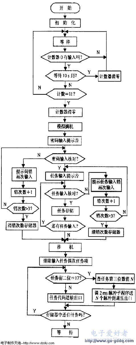

调速调压电路执行器件选用双向可控硅,单片机根据任务送不同脉冲个数,则BT33驰张振荡器冲放电时间不同,使双向可控硅导通角大小不同而输出电压不同。3软件设计    根据以上分析,软件主流程图如图5所示。电子制作天地--电话遥控
除主程序外,子程序包括6位密码核对子程序、(3位数+#)任务输入核对子程序、提示音子程序、报警子程序、任务排除偶次输入子程序、对方回铃声和忙音区分子程序以及10 ms,10 s,60 s延时子程序,编写程序时注意二次按键时间小于10 ms时第2次按键无效,以防止抖动。当上次按键后连续10 s无按键输入信号,则默认可以自动挂机。报警拨号后对方回铃音和忙音的区别:按规定回铃音为1 s高电平4 s低电平方波信号,忙音为高电平和低电平均为0.35 s方波信号,回铃音和忙音呼叫时间60 s,60 s后自动挂机。当有报警信号送单片机时,通过软件模拟摘机,预留电话拨号输出后,在接到第一声回铃音或忙音时,定时器开始定时,计数器开始计输入的回铃音或忙音的个数。然后判别在60 s内,若计数值>15个脉冲(这时无论60 s定时到否)则表示对方为忙音,应挂机,延时60 s后重拨号呼叫。若在60 s内计数<14个脉冲,则表示为回铃音。若在少于12个脉冲中间回铃音中断表示对方有人接听,可以播放报警信号对应的报警语音。若60 s内一直有回铃音,且定时到,表示对方无人接听,则挂机延时后重拨,直到电话报警完成。
