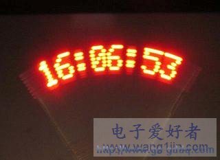

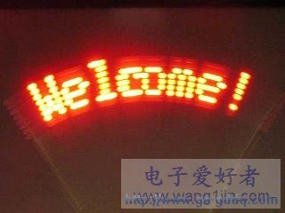

    本制作是根据视觉暂留原理, 让一排8 只LED作往复运动, 在空中呈现八个字符的显示屏,可显示数字或英文字符。开机后先显示“Welcome!”欢迎字符(见图1), 再进入时钟显示状态。显示屏同时显示“时” 、“分” 、“秒”信息,用“:”分隔(见图2)。
图1 开机画面                                                                                     图2 运行状态

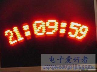

    显示分“正常运行”、“调分”和“调时” 三种状态。当处于调整状态时,调整的项会闪现,以便识别。为此,设置三个调整按键,一个为“状态键”,一个为“加法键”,一个为“减法键”。(见图3)

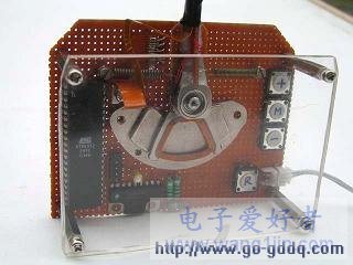

    摇棒的动力部分采用从废旧硬盘拆下的音圈电机(见图4),驱动采用直流电机驱动方式。

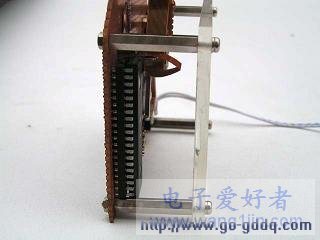

    结构方面,将音圈电机直接安装在万用板上,将万用板的四周用四根螺柱与一透明有机板结合成一体,构成支撑摇棒底座。(见图5, 图6)。
图5 万用板与有机板构成底座                                                        图6 底座侧面

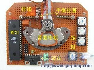

1. 主板的结构布局见图7。
图7 主板布局                                                                                    图8 摇棒上的LED

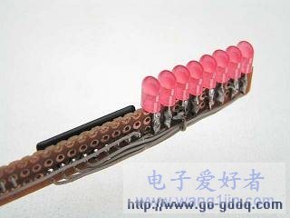

2.LED 的焊接,将LED 两脚跨接在电路板两端的方式进行焊接。使LED 紧密排列在一起。

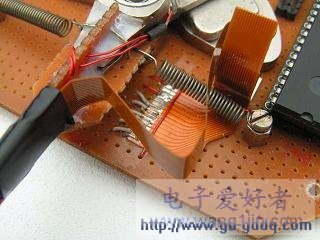

3.摇棒上的LED 与主板上的信号用柔性排线连接,音圈电机供电占2 位,LED 信号传输占9 位,所以至少要11 位的排线。(见图9)
图9 排线与拉簧                                                                               图10 拉簧

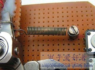

4.为保持摇棒的平衡, 在摇棒接近旋转轴的两端加装两只拉簧,这两只拉簧的规格尽量保持一致,弹性强弱要适中,最好可多找几种规格的试试。(图9,图10)

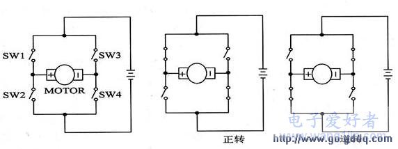

5.采用驱动直流电机正反转的方式,驱动音圈电机来回摆动。让电机正、反转的方法很多,最典型的是H 桥电路驱动,H 桥电路原理见图11,常见的是用三级管代替图中的开关。
图11 H 桥驱动原理

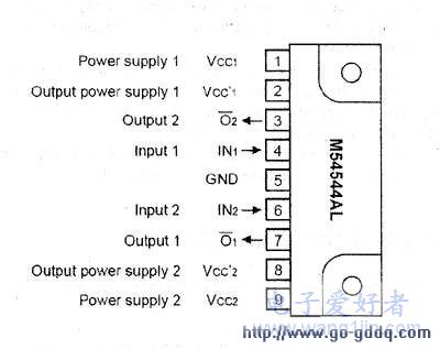

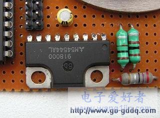

    为了简化电路,最好采用H 桥功能的集成电路。这种IC 很多,比如象TA7257,TA8429H,L6203 等,这里用的是三菱公司的M54544AL(见图12)。IC 各脚定义见图13。
图12 电机驱动IC
图13 M56544AL 各脚定义

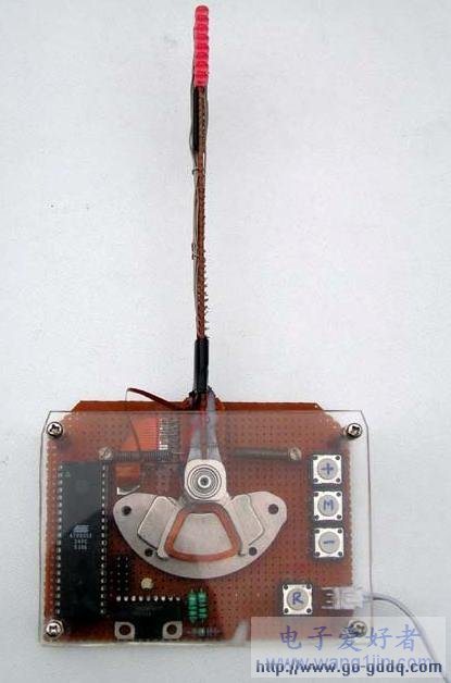

7.完成图见图15。
图15 完成图

3. 调试中发现,显示屏上的字符并不是一样宽的(见图16),仔细分析是由于摇棒在运动中,一直受力,而且所受的力是随时变化的。为方便精确调整显示,特别作了一个显示中断表Tr[],改变显示LED 的时间段,协调显示效果。
图16 调整前的显示
