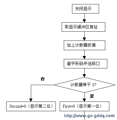

  从上面的程序可以看出,和静态显示相比,动态扫描的程序稍有点复杂,不过,这是值得的。这个程序有一定的通用性,只要改变端口的值及计数器的值就可以显示更多位数了。下面给出显示程序的流程图。
  第二十四课 动态扫描显示接口
