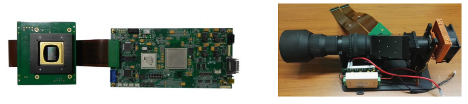

目前闻亭泰科最高端的数字光学引擎是PRO9000系列,基于最新DMD器件DLP9000x制造,具有极小的畸变度、很高的分辨率、更高的光功率等性能,都达到了业界最先进的水平。
PRO9000产品的主要面对的是数字光刻和无掩膜数字印刷应用,部分高端光固化3D打印机也有很大的期待,其规格及性能如下:
电子特性:
采用0.9吋DMD芯片DLP9000x,微镜间距为10.8um,微镜数量超过400万
WQXGA分辨率2560*1600),DMD最快刷新速率16666fps@1bit,250fps@8bit
采用USB3.0接口(5Gbps)支持Aurora协议的Rocket IO光接口
支持带隔离保护的trigger input和trigger output帧同步信号
光学特性:
采用UV405nm LED光源,输出光功率大于3W
工作距离:190mm,投射比:1.56,投影面积50 x 31.25 mm2,
投影精度:20um。光均匀性大于95%
镜头倍率2.58~2.7倍可调,调焦范围约20mm,畸变度:<0.01%
光路结构:双远心,远心度:<0.1度
DLP9000x控制板
采用Xilinx 公司Virtex-6 系列XC6VLX240T芯片,用户可编程以实现光纤接口、双DDR3接口、USB3.0接口、GPIO接口以及对DDC4100芯片的控制与操作
采用TI的DDC4100芯片,为DMD提供32bit/64bit 400MHz DDR LVDS高速数据接口,实现对DMD初始化及复位的控制,并对DAD2000实现上电与复位控制;
2*DDR3 双通道高速缓存功能,可实现乒乓操作;
采用FTDI最新推出的FT601Q的USB3.0(5Gbps)接口,支持2种FIFO传输协议,最大传输可达400MB/s;
保留GTX x 4(Aurora)接口,加上光纤模块和光纤后,可实现数据传输速率高达10Gbps且可开发适应远距离传输;
