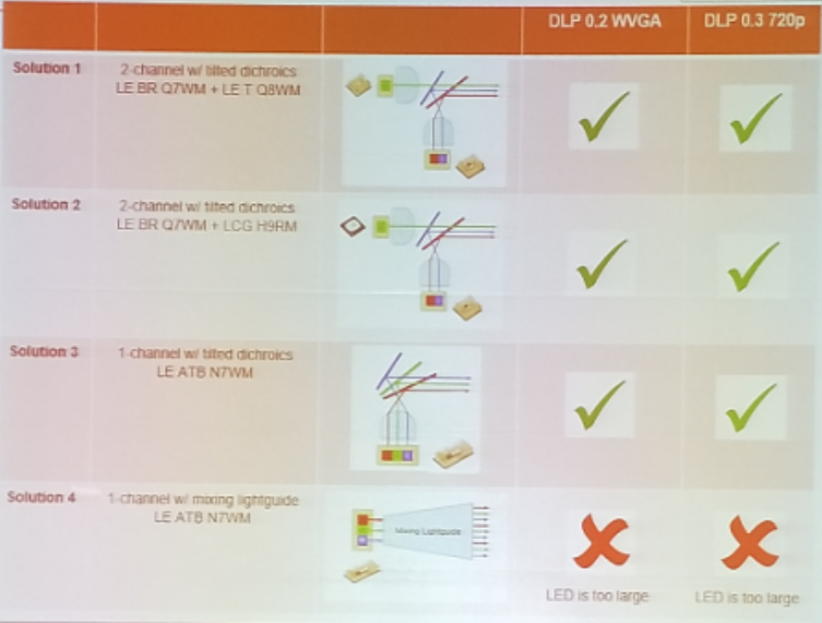

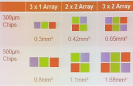

“业界需要越来越小巧的光机,这方面LED也要进行配合,包括LED的大小排列都有关系,只有最优化的搭配才能实现更高效率。”Marcus指出,目前Osram推出的解决方案包括双通道LED、单通道LED以及单通道混合光LED。
