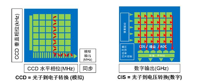

II. CCD 和 CMOS:同源异种
CCD的工作原理是将光子信号转换成电子包并顺序传送到一个共同输出结构,然后把电荷转换成电压。接着这些信号会送到缓冲器并存储到芯片外。在CCD应用中,大部分功能都是在相机的电路板上进行的。当应用需要修改时,设计人员可以改动电路而无需重新设计图像芯片。在CMOS图像传感器中,电荷转换成电压的工作是在每一像素上进行。CMOS图像芯片在像素级把电荷转换成电压,而大部分的功能则集成进芯片。这样所有功能可通过单一电源工作,并能够实现依照感兴趣区域或是开窗灵活读出图像。 一般来说,CCD採用NMOS技术,因而能够通过如双层多晶硅、 抗晕(antiblooming)、金属屏蔽和特定起始物料互相覆盖等特定工艺实现性能。而CMOS是基于用于数字集成电路的标准CMOS工艺技术生产,再根据客户要求加入成像功能(如嵌入式光电二极管) 。

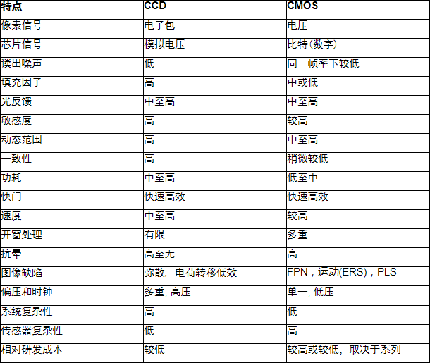

圖1 – CCD 和 CMOS 结构比较表
 1 – CCD-CMOS 特点比较表
另一方面,CIS有较低采样频率,可以减小像素读出所需要的带宽,因而瞬时噪声也较小。快门会同时对阵列上的所有像素进行曝光。但是CMOS传感器采用这一方法的话,由于每像素需要额外的晶体管,反而占用更多像素空间。另外,CMOS每一像素拥有一个开环输出放大器,而因着晶圆工艺的差异,每一放大器的补偿和增益会有所变化,使高或暗的不均匀状况都比CCD传感器差。相对于同级的CCD传感器,CMOS传感器拥有较低的功耗而芯片上其它电路的功耗也比CCD经优化模拟系统芯片匹配的解决方案来得低。取决于供货量并考虑到CCD导入外部相关电路功能的成本,CMOS的系统成本也有可能低于CCD。表一总结了CCD和CMOS的特点,有些功能有利于一种或其他技术,所以毋需完全分割整体性能或成本。不过,CMOS的真正优势是通过系统级芯片(system-on-chip)方式实现导入灵活性,以及其低功耗特点。

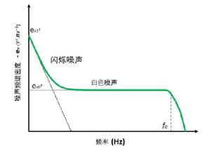

噪声最由两个因素造成:1/f闪烁噪声和热噪声(见图2)。闪烁噪声是大自然中常有的噪声,而它旳频谱密度和地球自转速度、海底水流、天气以至气候现象等活动相关。研究报告显示普通蜡烛的闪烁速率是1/f 。在MOS器件和放大链各元素中,闪烁噪声则是技术工艺误差生成的缺陷,使电荷被困于栅极氧化物内所造成的结果。电荷进出这些“陷阱”,造成晶体管通道内的电流不稳定 [6],故又称「随机电报噪声」(random telegraph noise,RTS)。利用洛伦兹数学模型(Lorentzian mathematical model) 可以形容每一个“陷阱”的共振行为,而模型的总和(即MOSFET通道表面范围的所有“陷阱”总和)在1/f频谱上展示时,会全完符合具体噪声的频谱密度。结果显示,1/f波幅与MOSFET通道表面面积成反比──而不是完全直观。
图2 – 频谱噪声密度
图2 – 频谱噪声密度

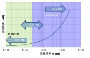

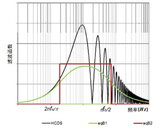

在算式中,fs 是采样频率, n是CDS 因子(通常n=2)。如图3显示,取决于采样频率,这一滤波或多或少地去除1/f噪声频率成分,尤其是当采样频率fs很高的时候 显著(换句话说,电荷进出“陷阱”的动作将慢于CDS频率)。HCDS滤波器结合放大链的低通滤波器可以简化为一个如图3所示的等效带通滤波器。图中的eqBP1 对应一个一级带通滤波器。这裡eqBP1的噪声频谱函数要除以2,以得到一个带有HCDS函数的等效集成噪声功率 。eqBP2 是eqBP1的陷波估算值。要取得集成噪声功率,eqBP2 的上限和下限分别按照下列算式进行倍增:
78
图3 – 噪声滤波函数

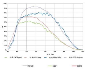

量子效率(Quantum efficiency ,QE) 是直接影响图像传感器光电性能的因素,因为光电转换效率的任何损耗都会直接减低信噪比 (Signal-To-Noise- Ratio,SNR) 。它的影响是两方面的,因为当散粒噪声(信号的平方根)是主要噪声源时,QE不单是信噪比的被除数(信号),同时也是除数(噪声)。在这一点之上,CCD和CMOS处于同一水平,可是CCD在QE改进方面累积有多年的技术工艺优化,而在CIS的QE改进发展相对较迟。基于硅物质的物理特性,较长的波长能穿透光敏转换地带,所以会使用厚的外延材料来增加上红色和近红外线波长的QE。根据比尔朗伯定律(Beer-Lambert law),被吸收的能量是与介质的厚度成指数关係。高端应用的 CCD 利用较厚的硅物质和背照(back side illumination ,BSI)工艺以恢复高宽带QE和近红外线(near infrared ,NIR)敏感度,因而拥有优势。
图5 – QE 指标
图5 – QE 指标
