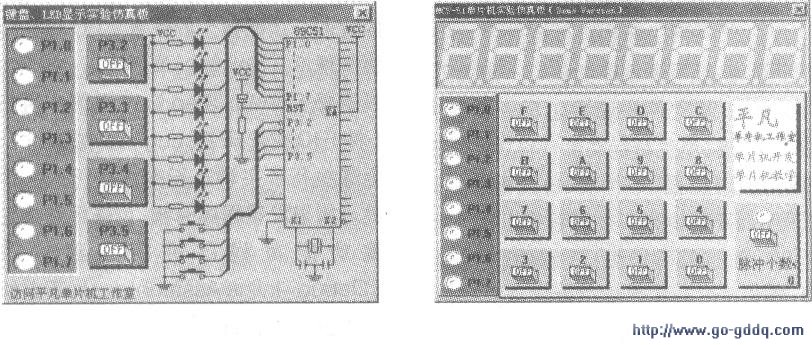

  例2:数字实验仿真板的应用:流水灯实验。
  针对Keil的软件仿真器,有人提出了利用VC++编写动态链接库仿真单片机外围器件的思路和方法;另有人设计开发了几个外围器件数字实验仿真板,这些实验仿真板相当于是Keil uVersion2仿真环境下的dll插件。如键盘、LED显示实验仿真板( ledkey.dll)、带有数码管的实验仿真板( simboard.dll)等,见下图所示。
  以ledkey仿真板为例,它采用Atme189C51单片机(含有4kBFLASHROM)作为主芯片,P1引脚上接8个发光二极管,P3.2-3.5引脚上接4个按钮开关。安装数字仿真实验板时只需将实验仿真板文件(+.dll)复制到Keil软件的KeihC51\Bin文件夹即可。在使用实验仿真板之前还需对工程进行设置,先选择工程管理窗口的Targetl.再选择Project-Option for Target 'Targetl’,打开对话框,选择Debug选项卡,在其左下角的Parameter文本框中输入“-d”和文件名,如使用ledkey.dll实验仿真板,就输入“-dledkey”(整个文本框内容为:-p51 -dledkey),然后点确定即可。进入程序调试后点击菜单Peripherals.就会看到多出一项“键盘LED仿真板(K)”,选择该项,就会出现下图所示ledkey实验仿真板界面。
  流水灯实验是最常见的单片机实验之一,这里我们要实现用单片机控制下图1edkey仿真板上8个LED依次循环发光。应用Keil软件,按照步骤进入程序调试状态,并点击菜单Peripherals打开ledkey仿真板,然后运行程序,可通过观察仿真板上灯光的变化,检查程序的正确与否,非常形象生动,而不必再依靠对Pl口的值进行观察想象,有助于初学者对单片机基本知识的掌握和激发学习的热情。
