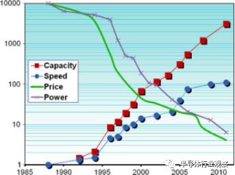

自引入以来,现场可编程门阵列(FPGA)的容量增加了10000倍以上, 性能增加了100倍. 单位功能的成本和功耗都减少了超过1000倍. 这些进步是由工艺缩放技术所推动的, 但是 FPGA 的故事比简单缩放技术的更复杂. 摩尔定律的数量效应推动了FPGA在体系结构、应用和方法方面发生质的变化. 因此, FPGA 已经经历了几个不同的发展阶段. 本文分别总结了发明、扩张、累积这三个阶段, 并讨论了它们的驱动压力和基本特征. 本文最后展望了未来的FPGA阶段.

图1 Xilinx FPGA属性相对于1988年。容量指逻辑细胞计数。速度指可编程织物的同功能性能。价格指每个逻辑单元。能量指每个逻辑单元。价格和能量按一万倍放大。数据来源: Xilinx发表的数据。

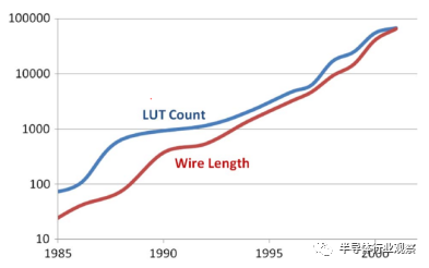

图6. FPGA LUT和互连导线的增长导线长度,以数百万个晶体管间距进行测量。

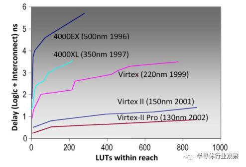

图7.更长线长分段性能缩放。
来自工艺缩放的更便宜的金属导致更多可编程的互连线,使得自动化的放置工具可以以较不精确的放置成功。自动化设计工具需要自动化友好型架构,具有常规和丰富的互连资源的架构,以简化算法决策。更便宜的电线也承认了更长的电线分割,跨越多个逻辑块的互连线。跨越多个块的电线有效地使物理距离逻辑更接近逻辑,从而提高性能。图7中的图表显示了来自工艺技术和互连范围组合的大的性能收益。过程缩放本身会降低曲线,但保持形状;更长的分割平坦了曲线。较长的分段互连简化了布局,因为采用较长的互连,将两个模块精确对齐以将其与高性能路径连接起来并不是必须的。
另一方面,当线段的整个长度未被使用时,金属迹线的部分被有效地浪费。许多硅片效率的发明架构是以布线效率为基础的,其特点是短线可以消除浪费。通常,他们严格遵循物理硅的二维限制,从而使这些FPGA成为“蜂窝”标签。在扩展阶段,更长的线分割是可能的,因为废金属的成本现在是可以接受的。由最邻近连接主导的体系结构无法与利用较长线分割的体系结构的性能或易于自动化相匹配。

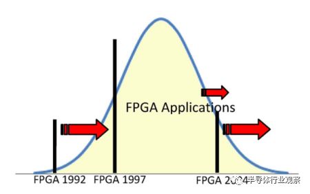

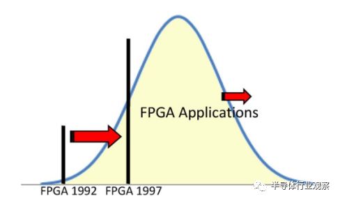

图8中的钟形曲线表示ASIC应用程序的大小分布的直方图。某个时候的FPGA容量是X轴上的一个点,用竖条表示。条形图左侧的所有应用程序都是可以由FPGA来处理的应用程序,因此FPGA的可寻址市场是条形图左侧曲线下方的阴影区域。在扩展阶段,摩尔定律的FPGA容量增加了,所以吧移到了右边。当然,应用程序的整个钟形曲线也向右移动,但应用程序大小的增长速度比FPGA容量增长要慢。结果,代表FPGA的条形图相对于设计的分布迅速地移动。由于FPGA解决了曲线的低端问题,因此即使可用容量略有增加,也承认了大量的新应用。在扩展阶段,FPGA容量覆盖了现有设计的不断增长的一小部分,并逐渐成为解决大部分ASIC应用的技术。
图9.设计差距 来源:Synopsys,Gartner,VLSI Technology,Xilinx。

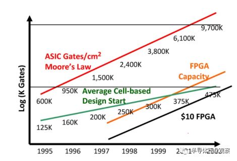

从1990年代后期在EDA供应商中流行的“设计差距”幻灯片中也可以看出这种增加的适用性(图9)。按照摩尔定律,ASIC和FPGA的容量在增长:ASIC以每年59%的速度增长,FPGA以每年48%的速度增长。观察到的平均ASIC设计开始增长速度要慢得多,每年只有25%。因此,FPGA容量在2000年达到了平均的ASIC设计规模,但是对于一个大的(昂贵的)FPGA。但到了2004年,预计10美元的FPGA将满足ASIC的平均要求。在二十一世纪初,这个交叉点进一步发展,因为FPGA解决了ASIC市场的低端问题,而这些小型设计成为了FPGA设计。平均ASIC设计尺寸计算中不再包含小型设计,从而在新的千年中平均ASIC设计尺寸大幅增加。今天,由于FPGA几乎成功吸收了ASIC业务的整个低端市场,所以平均ASIC比图9所显示的要大得多。

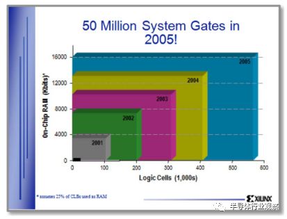

图12.赛灵思市场营销 图片由Xilinx提供。
其结果是“平台FPGA”,从2005年的赛灵思营销幻灯片中捕获到,如图12所示。与图10相比较,不再是数百万门的消息,而是预定义的,性能专用块。甚至“门”这个词也从幻灯片中消失了。这个FPGA不仅仅是LUT,触发器,I / O和可编程路由的集合。它包括乘法器,RAM块,多个Power-PC微处理器,时钟管理,千兆速率源同步收发器和位流加密,以保护设计的IP。 FPGA工具不断增长,以实现这一不断增长的实施目标。

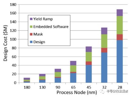

图13.按全球流程节点估算的芯片设计成本。数据:赛灵思和Gartner,2011。

自Dennard缩放结束以来,工艺技术的性能收益有限,无法达到功耗目标。每个工艺节点也提供了较少的密度改进。随着复杂工艺变得越来越昂贵,每个新节点中晶体管数量的增长减慢。一些预测声称,每个晶体管的成本将上升。像整个半导体行业一样,FPGA产业依靠技术扩展来提供改进的产品。如果改进不再来自技术扩展,那么它们从哪里来?
