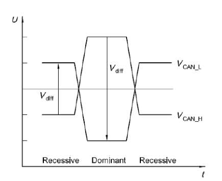

  1、总线电平
  总线能有两种逻辑状态中的一个:接收或发送(见图2)。
  在接收状态,VCAN_L和VCAN_H固定在平均电平,由总线终端决定。Vdiff低于最大阈值时,接收状态在总线空闲和接收数据位期间传递。
  图 2 CAN总线逻辑状态

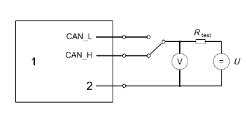

  CAN_L和CAN_H相对于地的内部终端电阻
  Rin_L和Rin_H由Rtest确定,计算公式如下:
  图 4 CAN_L和CAN_H相对于地的内部终端电阻测试等效图

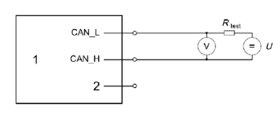

  内部差分电阻
  Rdiff由总线空闲期间Rtest确定:
  图 5 内部差分电阻测试等效图

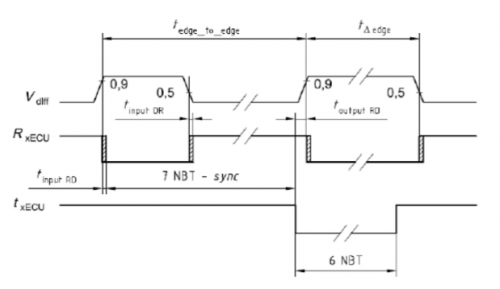

  内部延时测量法
  内部延时tnode测量应当在通过在空闲状态,错误有效的CAN节点的CAN总线输入一个发送位。CAN节点应当认为这个发送位为帧的起始位并执行硬件二次同步。CAN控制器应当在发送位后的第六个接收位检测到填充错误,并且作为有效的错误标志响应。外部发送发送位到错误标志开始之间的时间为tedge to edge.
  t∆edge=6∙NBT−(toutputRD−toutputDR)
  tinputRD+toutputRD=tedge_to_edge−7∙NBT+sync
  同步条件能通过调整相位消除,得到tedge to edge最大值(CAN核采样误差最大:1tq)。
  图 6 内部传输延时测量

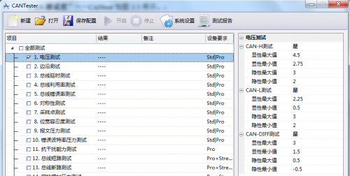

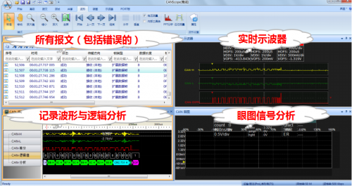

  要用万用表、Excel数据加计算公式的方式将上述的内部传输延时、阻抗、容抗、CAN节点接收发送输出输入、等数十种测试项做完效率极低且准确度不高,人为计算错误的情况较多,所以CANscope总线分析仪的一键测试上述一致性的项目在效率和权威性上有极大的提升。
  图 7 一致性测试四大观测界面
  图 8 CANTester物理层与数据链路层一致性测试部分项目

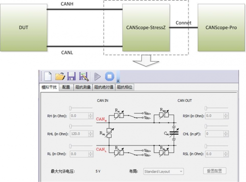

  图 9 等效电路功能进行输入电容电阻等测试

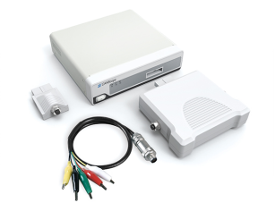

  图 10 CANscope总线分析仪
  CANscope总线分析仪是CAN总线故障定位、干扰排除、可靠性测试全球唯一的解决方案,兼容CAN总线各种主流协议,也就意味着在各种现在施行或将来升级的标准,CANscope都能及时兼容更新,一致性测试更全、更快、更可靠。
