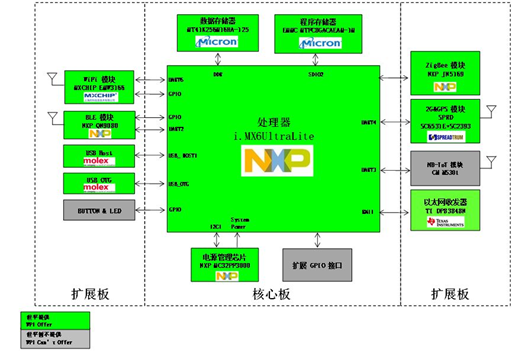

2018年1月11日,致力于亚太地区市场的领先半导体元器件分销商---大联大控股宣布,其旗下世平推出基于恩智浦(NXP)i.MX6UL的适用于工业网关的参考设计方案。大联大世平采用的NXP i.MX6UL平台的参考设计方案可实现i.MX6UL的最小系统,可用于扩展工业网关功能。
大联大世平代理的NXP的i.MX6UL是一个高性能、低功耗处理器系列,基于ARM Cortex-A7内核,主频可达528MHz。该处理器集成了电源管理模块,可以省掉外部的PMU,降低了外接电源的复杂性,并简化了上电时序,具有QSPI SPI接口可与广泛的外设进行连接,如Wi-Fi、蓝牙、GPS、显示屏及摄像头等,为物联网时代释放创新、安全和节能终端产品的潜能。
工业物联网正在向以企业为主导的市场发展,工业网关承担着稳定采集数据,串联信息化与自动化的桥梁作用。ARC《工业网络网关全球市场研究报告》指出:“大装机量的分散资产的集成和硬件替换周期长都推动原有设备获得实时数据,用于监控、优化、分析等其他应用中。网关是将原有资产归入自动化或企业架构的主要手段。尽管传统工业网关的增长表现平平,ARC预计工业物联网(IIoT)或云部分的网关市场将在预测期内显著增长。”
blob.png?imageView2/2/w/550
图示1-大联大世平推出的基于NXP i.MX6UL的工业网关参考设计系统架构图
功能描述
  • 支持Wi-Fi;
  • 支持以太网接口;
  • 支持NB-IoT(M5310);
  • 支持ZigBee;
  • 支持BLE;
  • 支持NFC。
重要特征
  • Wi-Fi支持网络协议:TCP/UDP/HTTP/DNS/DHCP/ICMP;数据速率:b-11Mbps、g-54Mbps、n-150Mbps;输出功率:b-16dBm、g-13dBm、n-12.5dBm;接收灵敏度:b--96dBm、g--90dBm、n--89dBm;
  • 以太网协议:TCP/UDP/HTTP/DNS/DHCP/ICMP,内置Web Service设置参数,10/100Mbps自适应;
  • ZigBee无线标准:IEEE802.15.4(支持ZB Pro/ZB3.0);工作频率:2.412-2.484GHZ;数据速率:250Kbps;输出功率:10dBm;
  • BLE无线标准:IEEE802.15.4(支持BLE4.2);工作频率:2.412-2.484GHZ;数据速率:250Kbps;输出功率:4dBm;接收灵敏度:﹣93dBm;通讯距离:100米;接点容量:8个;
  • NXP i.MX6UL Cortex-A7处理器,Linux操作系统;
  • Flash:Emmc8G;DDR:DDR3 512M;
  • 扩展接口:PWM/SPI/I2C/UART/GPIO;
  • 天线选择:PCB、IPX可选。
