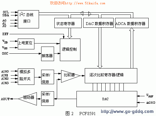

PCF8591是具有I2C总线接口的8位A/D及D/A转换器。有4路A/D转换输入,1路D/A模拟输出。这就是说,它既可以作A/D转换也可以作D/A转换。A/D转换为逐次比较型。引脚图如图1所示。结构图如图2所示。电源电压典型值为5V。
AIN0~AIN3:模拟信号输入端。
A0~A3:引脚地址端。
VDD、VSS:电源端。
          (2.5~6V)
SDA、SCL:I2C总线的数据线、
              时钟线。
OSC:外部时钟输入端,内部时钟
      输出端。
EXT:内部、外部时钟选择线,使
      用内部时钟时EXT接地。
AGND:模拟信号地。
AOUT:D/A转换输出端。
VREF:基准电源端。
                              图2  PCF8591

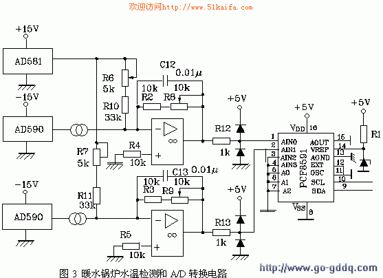

    如图3所示电路是暖水锅炉水温检测和A/D转换电路。AD581作为电流型温度传感器AD590的基准电源。两只AD590分别用来采集上水和回水的温度。
        图3 暖水锅炉水温检测和A/D转换电路
    温度变化时通过AD590的电流发生变化,温度每升高1℃,电流增加1mA。两只远放电路的作用是将电流信号转变为电压信号。图中R6、R7、R8、R9是温度校准电位器,均采用精细电位器。图中R6和R7分别用来校准0℃时两运放的输出电压,即将传感器置于冰水混合液中时,调节R6或R7使运放的输出电压,即将传感器置于冰水混合液中时,调节R6或R7使运放的输出电压为0V。图中R8和R9分别用来校准100℃时两运放的输出电压,即将传感器置于沸水时,调节R8或R9使两运放的输出电压为某一确定值。此值由使用者决定,当然,其值大小要考虑A/D转换器选用的基准电源值。
    A/D转换器PCF8591靠数据线SDL和时钟线SCL与CPU联系。由软件决定水温数据的采集时间和数据的存储以及送去显示。
