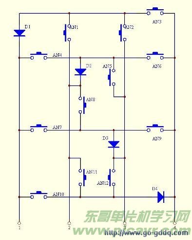

键盘电路是 单片机 应用系统最常用的人机接口,往往要占用较多的I/O端口, 现在有些很节约I/O资源的键盘电路,如本站转载的这篇文章 http://www.fxdzw.com/dpj/jyio.htm ,但它在键盘上使用的二极管较多,或有些使用的编码芯片。利用本文介绍的电路,可以最大限度地减少键盘电路对I/O端口的点用 和器件。本电路特别适合一些直接搭焊、或需要导线延长键盘(如密码锁) 其节省宝贵的延长线数量。
2 硬件原理
       这里以4根I/O线为例,普通接法只能接4个键,本文介绍的电路是在组合接法的基础上增加了4个二极管。其软件处理使用了端口扫描检测方法,从而使按键数可达到12个,同时由于采用了组合逻辑来直接对端口进行读取,因此极大地简经了程序的处理过程。下图是该电路的电路原理图。 也可以根据此原理图类是做3线、5线等的键盘。
3 软件过程和程序
      检测过程:先将口1执低电平,然后读取口2、3、4,如有低电平则端口对应的按键被按下;如都是高电平,则将口2执低,然后读取口1、3、4,以此类推。
程序如下:
