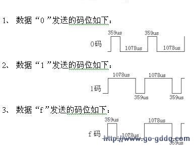

下图是振荡频率与码位波形的对应关系:
同步码头波形:
PT2262 有三种编码: 0 , 1 ,和悬空 ( 表示为 f) 。
有了以上具体的波形,我们就可以进行软件解码了。T2262每次至少发送4次编码,首先我们可以通过检测11ms宽度的同步码头,有码头才开始进行编码解码,无码头则继续等待。当收到码头时,还要检测是否已经收到过码头,若无,则丢弃第一次编码的信号,以防止误码。
从编码图中可以看出,每一位码字都是从低电平开始到高电平,到低电平,再到高电平。为了检测方便,在接收端我们把编码信号进行了180°倒相,使码位开始的上升沿转化为下降沿,这样当我们使用MCS51系列 单片机 解码时可使用中断方式及时截获编码。从编码图中还可以看出,每一位码字都可以分成两段,我们以每段中的电平宽度来描述码位:
码位
第一段
第二段
数值表示
反码表示
00
00
f
01
无效码
01
软件解码方法1(反码):
从第一个下降沿开始延时700us左右,检测电平高低,记为A1,再检测第二个下降沿,延时700us左右,检测电平高低,记为A2,这样一个码位就可以译出来了,连续检测12个码位。
软件解码方法2(反码):
从第一个下降沿开始记时,并不断检测电平变化,一有电平变化,立即记录电平宽度 B1 ,再继续记时直至出现第二个下降沿,记录两个下降沿的间隔 B2 ,重复以上步骤,得到 B3 , B4 ,判断 B1 , B2 , B3 , B4 是否在各自允许的误差范围内,是则保存 B1 , B3 ,译出一个码位,否则认为误码,丢弃。 连续正确检测12个码位。
两种解码方式各有优缺点如下:
解码方式
优点
缺点
程序简单, CPU 开销少
解码精度差
程序复杂, CPU 开销大
解码精度较高
