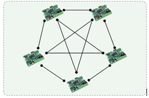

图 1 点对点连接方式
采用点对点通讯时,连线多,线路复杂,两两连线需要两两连线,需要根线

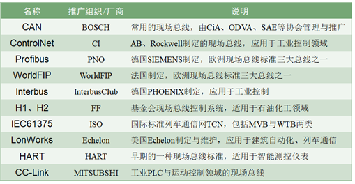

目前工业现场主流的总线方式包括RS232、RS485、CAN、Devicenet等,那么多总线类型,都有什么特点和应用呢?本文就以最常用的RS485和热门的CAN总线进行对比分析,帮助您选择更加合适的通讯方案。
图 3 目前主流的现场总线

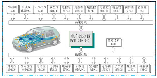

CAN是控制网络ControlAreaNetwork的简称,最早由德国BOSCH公司推出,用于汽车内部测量与执行部件之间的数据通信。
图 4 CAN在汽车网络拓扑结构

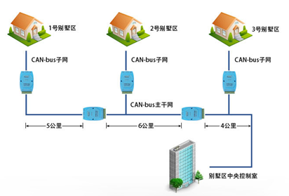

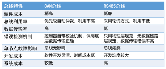

  1. 速度与距离:CAN与RS485以1Mbit/S的高速率传输的距离都不超过100M,可谓高速上的距离差不多。但是低速CAN以5Kbit/S时,距离可达10KM。而增强型RS485收发器在最低的速率时亦能传输超过10KM(都无中继),两者在长距离的传输上也难分伯仲;
图 5 CAN长距离通讯优势在智能家居中应用
2.   总线利用率:RS485是单主从结构,就是一个总线上只能有一台主机,通讯都由它发起的,它没有下命令,下面的节点不能发送,而且要发完即答,受到答复后,主机才向下一个节点询问,这样是为了防止多个节点向总线发送数据,而造成数据错乱。而CAN-bus是多主从结构,每个节点都有CAN控制器,多个节点发送时,以发送的ID号自动进行仲裁,这样就可以实现总线数据不错乱,而且一个节点发完,另一个节点可以探测到总线空闲,而马上发送,这样省去了主机的询问,提高了总线利用率,增强了快速性。所以在汽车等实性要求高的系统,都是用CAN总线,或者其他类似的总线;
3.   错误检测机制:RS485只规定了物理层,而没有数据链路层,所以它对错误是无法识别的,除非一些短路等物理错误。这样容易造成一个节点破坏了,拼命向总线发数据(一直发1),这样造成整个总线瘫痪。所以RS485一旦坏一个节点,这个总线网络都挂。而CAN总线有CAN控制器,可以对总线任何错误进行检测,自动转换错误状态,适时关闭总线,进而保护总线。如果检测到其他节点错误或者自身错误,都会向总线发送错误帧,来提示其他节点,这个数据是错误的,大家小心。这样CAN总线一旦有一个节点程序跑飞了,它的控制器自动闭锁,保护总线。所以在安全性要求高的网路,CAN是很强的;
4.   器件价格:随着CAN总线迅猛发展,目前CAN隔离收发器单价大有与RS485价格持平的趋势,RS485收发器逐渐失去价格优势;
5.   开发难度:CAN具有完善的通信协议,底层机制由CAN控制器芯片及其接口芯片来实现,研发工程师只需要了解面向客户的应用层,从而大大降低了系统的开发难度,缩短了开发周期。而RS-485协议仅仅只有电气协议,客户开发需要自己开发链路层和应用层,开发难度较大。
