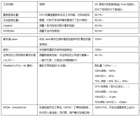

1月10日,我提供了针对客户端系统性能测试的初步结果。今天,我将公布有关数据中心性能测试的初步结果。这些数据是在基于行业标准的基准测试中取得的,有其重要价值。但我们理解,客户最关心的是与他们各自的工作负载最相关的情况。截止目前,我们已经测试了基于最新服务器微架构(Skylake)的双路英特尔至强®可扩展®处理器的平台。
正如预测,迄今为止的测试结果表明性能影响取决于具体的工作负载和配置。通常来说,涉及大量用户权限和内核权限切换并且大量时间处于内核权限模式下的工作负载将受到更大的影响。
截至目前,测试结果总结如下:
  • 根据基于Linpack、STREAM、服务器端Java和能效基准等行业标准的基准测试,整数和浮点运算吞吐量所受到的影响在0-2%的范围内。这些基准测试代表了对企业和云计算用户很重要的一些常见工作负载。
  • 一项模拟证券经纪公司的客户-经纪人-股票之间彼此交互的联机事务处理(OLTP)数据库基准测试显示,性能受到4%的影响。更多分析测试正在进行中,结果将取决于所使用的系统配置、测试设置和测试基准。
  • 基于存储的标准测试结果亦呈现多样性,且取决于具体测试基准、测试设置和系统配置:
  • Ÿ对于Flexible IO(模拟不同类型的I/O负载的基准测试),结果取决于很多因素,包括读取/写入组合、区块大小、驱动器类型和CPU利用率。在我们进行CPU压力测试(100%写入)时,我们看到吞吐量性能下降了18%,因为这时没有CPU利用率余量。当我们使用70/30读/写模式时,我们看到吞吐量性能下降了2%。在CPU利用率较低(100%只读)时,即常见的存储自动配置(storage provisioning)情形下,我们看到CPU利用率提升了,但对吞吐量性能无影响。
  • 对于存储性能开发工具包(SPDK),即为编写高性能、可扩展、用户模式存储应用提供一套工具和函数库的场景,我们亦已在多种测试配置下进行了测试。如仅在处理器单核上运行,则在使用SPDK iSCSI时,受到25%的影响;在使用SPDK vHost时,我们没有看到影响。
下表中总结了相关的基准测试、测试平台和测试结果。
