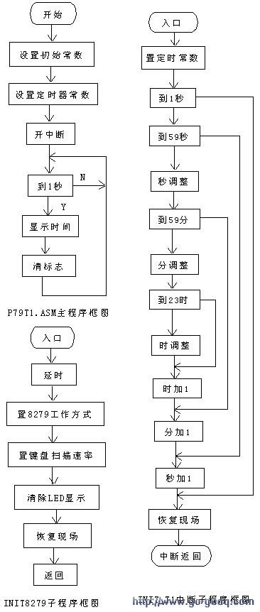

2018年01月22日 | 8279显示电子钟的设计与程序源代码
2018-01-22 来源:eefocus
可以看看时钟程序是怎么样设计的。
            Z8279 EQU 08701H    ;8279 状态/命令口地址
            D8279 EQU 08700H    ;8279 数据口地址
            LEDMOD  EQU 00H     ;左边输入 八位字符显示
            ;外部译码键扫描方式,双键互锁
            LEDFEQ  EQU 2FH     ;扫描速率
            LEDCLS  EQU 0C1H    ;清除显示 RAM
            LEDWR0  EQU 80H     ;设定的将要写入的显示RAM地址
            ORG 0000H            AJMP  START
            ORG 001BH           ;INT T1 入口地址
            AJMP  INT_T1
            ORG 0040HSTART:
            MOV SP,#60H            LCALL INIT8279      ;初始化8279
            MOV R3,#0H          ;时
            MOV R2,#0H          ;分
            MOV R1,#0H          ;秒
            MOV R6,#0H          ;标志
            MOV TMOD,#10H            MOV TL1,#00H        ;50 MS 的时间常数
            MOV TH1,#04CH            MOV R0,#20            SETB  TR1            SETB  ET1            SETB  EA            ;允许中断WAIT:       CJNE  R6,#0FFH,WAIT
            LCALL DISPLAY
            MOV R6,#0            SJMP  WAIT
            INIT8279:   ;8279初始化子程序
            PUSH DPH            ;保存现场
            PUSH DPL            PUSH ACC
            LCALL  DELAY        ;延时
            MOV  DPTR ,#Z8279            MOV  A,#LEDMOD      ;置8279工作方式
            MOVX @DPTR,A
            MOV  A,#LEDFEQ      ;置键盘扫描速率
            MOVX @DPTR,A
            MOV  A,#LEDCLS      ;清除 LED 显示
            MOVX @DPTR,A
            LCALL  DELAY        ;延时
            POP  ACC            ;恢复现场
            POP  DPL            POP  DPH            RET

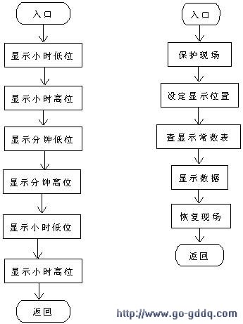

            ;显示字符子程序
            ;输入R4,位置 R5,值DISLED:     PUSH DPH            ;保存现场
            PUSH DPL            PUSH ACC            MOV  A,#LEDWR0      ;置显示起始地址
            ADD  A,R4           ;加位置偏移量
            MOV  DPTR,#Z8279            MOVX @DPTR,A        ;设定显示位置
            MOV  DPTR,#LEDSEG   ;置显示常数表起始位置
            MOV  A,R5
            MOVC A,@A+DPTR      ;查表
            MOV  DPTR,#D8279            MOVX @DPTR,A        ;显示数据
            POP  ACC            ;恢复现场
            POP  DPL            POP  DPH            RETDELAY:      ;延时子程序
            PUSH  0             ;保存现场
            PUSH  1            MOV 0,#0HDELAY1:     MOV 1,#0H            DJNZ  1,$            DJNZ  0,DELAY1
            POP 1               ;恢复现场
            POP 0            RET
            INT_T1:     ;INT_T1中断服务子程序
            PUSH  DPH           ;保护现场
            PUSH  DPL            PUSH  ACC            PUSH  PSW            CLR TR1            MOV TL1,#00H        ;50MS 定时常数
            MOV TH1,#4CH            SETB  TR1            DJNZ  R0,EXIT       ;判断毫秒=0
            MOV R0,#20          ;DELAY 1 SECOND
            MOV R6,#0FFH        ;置秒标志
            CJNE  R1,#59H,SECOND;判断秒=59            MOV R1,#99H            CJNE  R2,#59H,MINUTE;判断分=59            MOV R2,#99H            CJNE  R3,#23H,HOUR  ;判断时=23
            MOV R3,#99HHOUR:
            MOV A,R3
            ADD A,#1            ;时加1
            DA  A
            MOV R3,AMINUTE:
            MOV A,R2
            ADD A,#1            ;分加1
            DA  A
            MOV R2,ASECOND:
            MOV A,R1
            ADD A,#1            ;秒加1
            DA  A
            MOV R1,AEXIT:
            POP PSW             ;恢复现场
            POP ACC            POP DPL            POP DPH            RETI                ;中断返回DISPLAY:
            MOV A,R3
            ANL A,#0FH            MOV R5,A
            MOV R4,#6            LCALL DISLED        ;显示小时低位
            MOV A,R3
            SWAP  A
            ANL A,#0FH            MOV R5,A
            MOV R4,#7            LCALL DISLED        ;显示小时高位
            MOV A,R2
            ANL A,#0FH            MOV R5,A
            MOV R4,#3            LCALL DISLED        ;显示分钟低位
            MOV A,R2
            SWAP  A
            ANL A,#0FH            MOV R5,A
            MOV R4,#4            LCALL DISLED        ;显示分钟高位
            MOV A,R1
            ANL A,#0FH            MOV R5,A
            MOV R4,#0            LCALL DISLED        ;显示秒低位
            MOV A,R1
            SWAP  A
            ANL A,#0FH            MOV R5,A
            MOV R4,#1            LCALL DISLED        ;显示秒高位
            RET
            LEDSEG:     DB 3FH,06H,5BH,4FH,66H,6DH,7DH,07H;'0,1,2,3,4,5,6,7'            DB 7FH,6FH,77H,7CH,39H,5EH,79H,71H;'8,9,A,B,C,D,E,F'            DB 6DH,02H,08H,00H,59H,0FH,76H;'U,-,_, ,I,O,P, '            END
