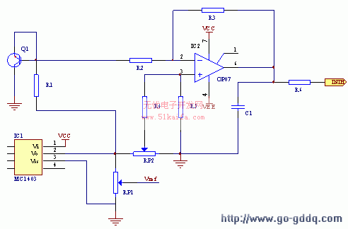

1.2 数据采集、放大电路
如图2所示,晶体三极管Q1(3DG6C)的BE极相连,利用基极与集电极之间正向电压降Ubc随温度呈线性变化的关系作为温度传感器[1]。MC1403(IC1)的输出(2.5V)作为供电电源,以满足电压稳定性及测量精度较高的要求。由具有低失调、低噪声、低漂移的高精度集成运算放大器OP07 (IC2) [2]及R2、R3组成差动放大器,将温度传感器检测到的与温度有关的电信号进行适当放大后再输出到由R6送入IC5(ICL7315)的10脚,以进行A/D转换。
运算放大器OP07反相输入端接入的信号是随温度变化的PN结压降U1,同相输入端加一固定不变的电压U2。U2表示0℃时PN结上的压降,它可以通过精密可调电阻RP2进行调节。在该放大器中,取R2=R4和R3=R5,则输出电压Uo表示为:
                                        Uo = (R3/R2)*(U2 – U1)
放大器的放大倍数设计成5倍,将Q1的BE极之间电压变化2mv/℃放大到10mv/℃。MC1403同时为ICL7135提供基准电压源。
图2 数据采集、放大电路

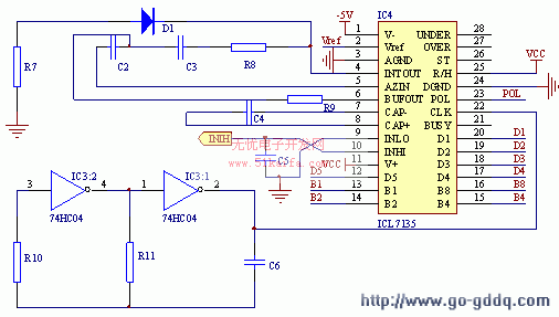

1.3  A/D转换电路
A/D转换电路的核心是ICL7135(IC4)。ICL7135是具有高准确度、通用型的CMOS单片 位双积分式A/D转换器,量程为2.0000V,BCD码输出,输出信号与TTL电平兼容。其工作的基准电压为1V,由MC1403经过分压后提供。如图3所示,C2是自调零电容,C4基准电容,R9和C3是自积分输入电阻和电容。ICL7135工作的时钟频率是125KHz,由74HC00(IC2)构成的多谐振荡器提供。10脚输入进来的是OP07的输出信号,其电压大小表示了温度的大小,经A/D转换后输出BCD码,接入AT89C51。D1~D5是LED的位选信号,不直接接LED,而是同AT89C51相接,统一由AT89C51提供LED的位选信号。

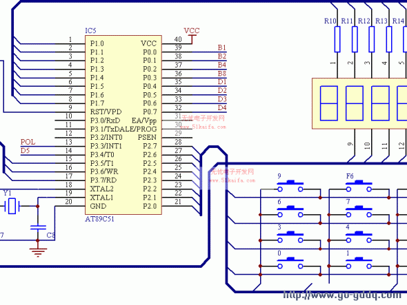

1.4  CPU控制与显示电路
如图4所示,CPU控制与显示电路核心是AT89C51(IC5)。为保证其可靠复位,采用MAX814 (IC6)硬件复位。P0.0~P0.3接从ICL7135送来的BCD码,P0.4~P0.7和P3.4接ICL7135的D1~D5。P1口接LED显示码位,提供相应的显示信息。LED的位选信号
图4  CPU控制与显示电路
由P3.5~P3.7经74H138(IC7)译码后提供。显示温度时,只需5位,但考虑到某些情况下可能要显示其它信息(如时钟),LED采用6位。P2口接16个按键,以完成对此温度计的设置和控制功能。当显示所测试的温度时,整个系统为量程为2V的直流电压表,将温度传感器检测到的温度信号变为相应的电压信号,放大后,输入到此电压表,即可由电压大小表示出温度的大小,因为电压表的最小读数是0.1mV,所以,用电压表示温度时可以读出的最小温度是0.01℃。

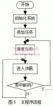

程序主要由五大部分组成:主函数、定时器中断函数(调度器内核)部分、扫描键盘与处理键盘函数、显示刷新函数、从ICL7135读取数据函数、时间刷新函数。主函数初始化系统,然后添加四个任务:扫描与处理键盘、刷新显示、读取数据、刷新时间;最后把控制权交给调度器内核,在不需要运行任务的时候,微控器进入休眠模式以降低功耗,如图5所示。

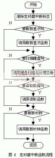

因为温度计对精度要求高,对速度要求低,故用定时器中断来作调度器内核,主要任务是计算什么时刻要运行什么任务,然后调用相应的任务函数,如图6所示。

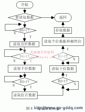

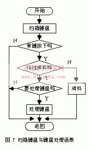

扫描键盘函数在调度器的调度下每20ms执行一次,利用此20ms的时间间隔正好用延时消除抖动来消除键盘抖动。键盘设计成行列矩阵式,功能有:设定时间、设定测量时间间隔、切换时钟状态和温度计状态、开始和结束温度测量、查询以前测量的温度数据。其流程如图7所示。显示刷新函数在调度器的调度下每4ms执行一次,显示刷新函数用于动态显示七段LED显示管。读取数据函数在调度器的调度下每1S执行一次,运行此函数时, 单片机 从ICL7135中读取一次数据。程序流程如图8所示。
