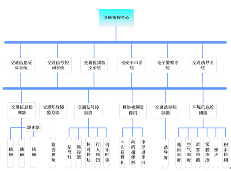

智慧交通管理系统的大脑为交通指挥中心,指挥中心管理着多个子系统。各个子系统有其独立的功能,又相互协作。这些子系统建立在底层的硬件设备之上,硬件设备主要由控制器和一些检测设备构成。
blob.png?imageView2/2/w/550
图 1 智能交通系统整体方案框图

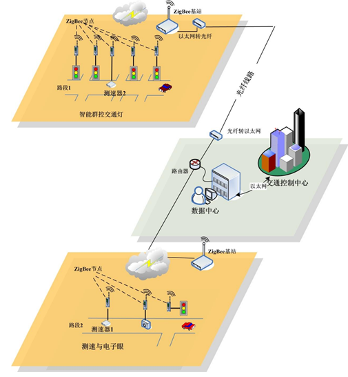

图 3 智能交通信号灯无线示意

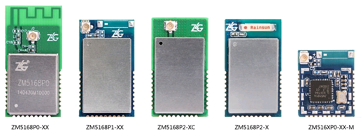

致远电子基于NXP JN5168无线微控制器开发了一系列低功耗、高性能zigbee模块,提供一个完整的基于IEEE802.15.4标准ISM频段的应用集成方案。
产品经过系列权威射频仪器的检验和认证,并结合多年的市场经验和该行业用户的实际需求,将无线产品极复杂的通讯协议集成到内置的MCU中,化繁为简,大幅简化无线产品复杂的开发过程,使您的产品以更低的成本快速投入市场,增加竞争力,更好的把握住先机。
