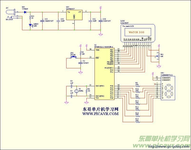

5X7 LED点阵+LCD显示示例程序****************************************
; Function :   5X7 LED点阵+LCD显示示例程序   *
; MICroProcessor : HT48R50A-1/28SKDIP-A      *
; Author:         www.picavr.com             *
; Crystal :       4MHz                       *
#INCLUDE                HT48R50A-1.INC
