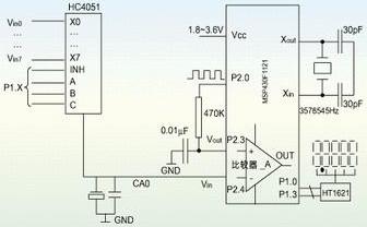

图1是一个可直接使用的A/D转换方案,该方案是一个高精度的积分型A/D转换器。其基本原理是用单一的I/O端口,执行1位的数模转换,以比较器的输出作反馈,来维持Vout与Vin相等。
图1 利用MSP430F1121实现的实用A/D转换器电路
如图1所示,产生1位DAC的电路为一路通用I/O口、一个串联的电阻和电容。在电容上产生Vout,要维持Vout=Vin,必须通过 I/O口对电容进行充放电,而由比较器的输出来决定是进行充电还是放电(即I/O口输出高低电平),这样A/D形成了一个类似于带负反馈的闭环系统。以图 1的电路为例,当比较器输出为高电平时,说明Vout>Vin,此时应对电容放电,则I/O口输出低电平;当比较器输出为低电平时,说明Vout <Vin,应对电容充电,则I/O口输出高电平。
充、放电维持的时间确定的方法是每隔一个极短且固定的时间t后,查询比较器的输出状态,如果比较器的输出状态没变,则维持I/O口的输出;当比较器的输出状态发生改变,则I/O口的输出状态也应改变。因此,I/O的某一状态(高/低电平)维持的时间可能是Xt(X为整数),从而在整个A/D转换过程中,形成了一系列的X1、X2、…、Xi、…、 Xn。Xn为一随机数,其值由比较器的输出状态而定。在每个单位时间t后,如果I/O口的输出为高电平,则事先设定的计数加1,当A/D转换完成后,记录下I/O口输出高电平的次数为m。
而A/D转换完成的时间主要取决于对A/D转换的精度要求。当要求一个12位的A/D,则其时间为4096t,即对比较器输出作 4096次查询,每次查询间隔时间为t(参考后面的程序及说明)。同样16位的A/D的时间为65535t。在此,将对应转换精度要求的4096或 65535设为N,并结合上文所述,N=X1+X2+……Xn。
那么结合电容的充放电公式:
V(t)=V(1-exp(-t/RC))
可对积分型A/D作以下数学上的推断,从而求出Vin。
N=X1+X2+……Xn
高电平的次数为m
假设:Vin(t)=Vin
根据Vout=Vin和电容的充放电的公式可得:
Vout(t)=Vin+m(Vcc-Vin)(1-exp(-t/RC))-(N-m)Vin(1-exp(-t/RC)
m(Vcc-Vin)(1-exp(-t/RC))为充电过程
(N-m)Vin(1-exp(-t/RC)为放电过程
因此:Vin=Vcc×m/N (1)
上式成立的前提条件是Vin 在短时间内不变,且对确定Vout的电容要预充电,在开始进行A/D转换前使Vout=Vin,即通过I/O口对电容预充电使比较器在发生第一次翻转后,开始进行积分A/D转换。
如果对(1)式作一些处理,可使得A/D转换的处理更加方便:如果电源电压Vcc为3.0V,取N=3000,则分辨率为1mV,当m= 1245时, Vin=1.245V;如果N=30000,则分辨率为0.1mV,在m=12456时,则Vin=1.2456V。这样,只要通过对m的确定就可以得到 Vin的值,避免了直接用公式(1)带来的计算上的麻烦。

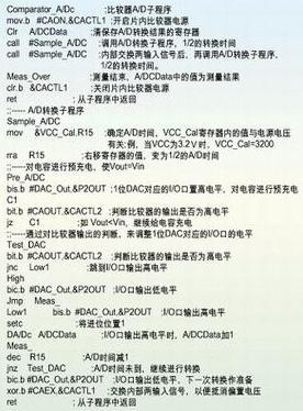

图2 用比较器做A/D转换的子程序代码
图2 用比较器做A/D转换的子程序代码
