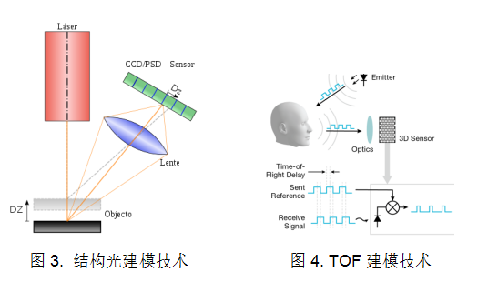

Face ID使用某波段的近红外激光,结合TOF和结构光的建模技术,进行3D 建模和匹配识别。
图片.png?imageView2/2/w/550

VCSEL和 VCSEL Array,以及各类激光二极管的标准检测有很多重要参数要测量,来表征一个激光器的LIV (光-电流-电压)特性。其中一项是激光器发光功率的测量。
依据ANSI美国国家激光安全标准规定,各波长的激光有对应的功率输出上限,以保护人体尤其人眼安全。而近红外光激光应用于3D人脸识别,注视感知,实现真正的大规模商用,使用者的安全是第一要素。因此,VCSEL Array的光功率测试在Face ID的量产测试中变得至关重要,必不可少。
使用吉时利的源表和采样电流计搭建标准的激光器光功率测试系统:源表作为精密的电流脉冲源,驱动激光器发出不同波长的激光,激光通过特制的积分球进行收光和光电转换,然后使用采样电流计进行超小电流的快速采样,来精准测算激光器发出的激光功率。经典的测试原理,还要结合测试仪器卓越的性能和指标才能够完成一个复杂而挑战的测试系统的搭建。
