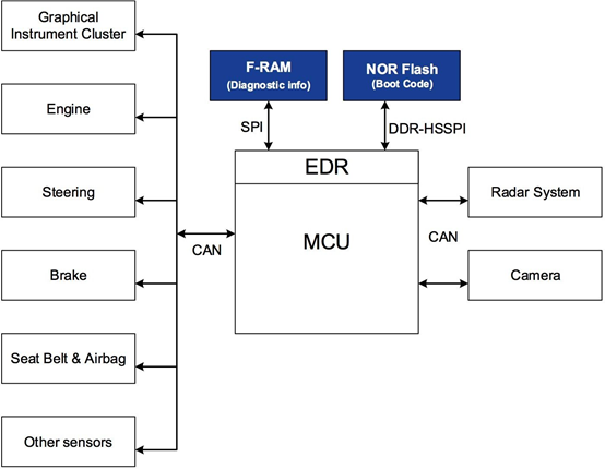

图 1. ADAS 系统框图(来源:赛普拉斯)
图 1 为 ADAS 系统如何利用 FRAM 和 NOR 闪存的简化框图。外部 NOR 闪存通常用于存储启动代码。然而,ADAS 系统中的各种传感器通过 CAN(控制器局域网)接口定期向 MCU 发送数据。MCU 运行自适应算法,检查是否可能碰撞或已经发生碰撞。处理算法的运行时间变量和传感器的当前状态则存储在 MCU 的存储器中。
当算法检测到事故时,安全气囊控制模块即时启动备用电源并打开安全气囊,确保在事故期间断电也能部署应对。事故发生时的传感器状态也应立即存储到非易失性存储器以作数据记录。这些数据可以有效地帮助了解事故原因,促使汽车制造商生产更加先进的安全系统,同时辅助保险公司判断索赔是否有效。
行车记录仪 (EDR) 是用于记录事故发生前各个重要子系统数据的系统。可以安装在 ADAS 主控单元,或者安装在另一个接收重要传感器数据并与 ADAS MCU 进行通信的 MCU 中。如今,工程师可以使用多核设备为 EDR 功能提供一个专用的完整 CPU 核,例如赛普拉斯的 Traveo™ 汽车用微控制器。
EDR 通过测量汽车前部压力传感器的撞击力、车速、发动机转速、转向输入、油门位置、制动状态、安全带状态(检测乘客)、轮胎气压、警告信号以及安全气囊打开状态,从而判断碰撞严重程度。并且在汽车碰撞前和碰撞期间记录以上数据。显然,微控制器不能等到事故发生才开始记录数据。因此,微控制器需要连续存储数据。所以,EDR 需要一个具有几乎无限写次数的非易失性存储器。
FRAM 存储器比 ADAS 的传统 EEPROM 拥有更多优势。无需写等待时,几乎可以实时存储重要数据(实际10us 存储时间),这一点对 ADAS 来说至关重要。EEPROM 通常需要超过 10 毫秒的写等待时间,因此不适用于高安全性应用。FRAM 同时具备无写延迟和高速时钟速度,非常适合需要快速写入大量数据的应用。使用 SPI 时,设计师可以自由决定 FRAM 的写入字节数。把一个或两个字节写入 FRAM 的随机位置时,写入周期约为 1 微秒。反观 EEPROM 或闪存,则需要 5 - 10 毫秒的写入周期。

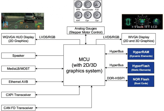

图 2.仪表盘系统框图(来源:赛普拉斯)
图 2 显示了围绕 HyperRAM 和 HyperFlash(连接 HyperBus 接口)以及 NOR 闪存(连接 DDR-HSSPI 接口)安装的仪表盘简化框图。仪表盘 MCU 可以通过 CAN-FD、CXPI(时钟扩展外设接口)、以太网 AVB、MediaLB(媒体本地总线)/MOST(媒体定向系统传输)等不同的通信协议连接其他子系统,从而收集信息并显示于仪表盘。
仪表盘系统启动后,安全引擎立即检验固件的真伪性。随后,通过 HyperBus 接口从外部 HyperFlash 或通过 DDR 转换 DDR-HSSPI 接口从 NOR 闪存执行 XiP,MCU 软件开始执行。XiP 功能允许 MCU 直接从外部存储器执行代码,而不需要先把外部闪存的代码复制到内部 RAM,从而提高了响应速度。NOR 闪存/ HyperFlash 存储器可配置程序代码的初始地址位置,并在指定的时钟延迟后以读取模式启动。因此,MCU 一启动就可以直接获取需要执行的代码,无需因为提供地址和读取命令而延迟时间。
可从外部 HyperFlash 获取静态元素,并将其显示为仪表盘 LCD 的基础层。汽车用 MCU,例如赛普拉斯 Traveo™ 系列,可以提供额外的功能支持,即时解压缩静态 HMI 元素,无需首先通过 RAM。仪表盘针头信息等动态内容具备更快的更新速度,可以从外部 HyperRAM 进行检索。

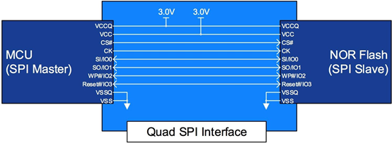

所有带有 SPI 接口的 MCU 都可以便捷地连接 NOR 闪存。NOR 闪存设备,例如赛普拉斯的 S25FL256L,为 SPI 提供了多个 I/O 读入选择,可支持双倍数据速率 (DDR) 以及四倍外设接口 (QPI) 连接。可以在同一总线上连接多个闪存,并使用片选 (CS) 信号进行单独访问。
blob.png?imageView2/2/w/550
图 4.连接四通道 SPI 的 NOR 闪存接口(来源:赛普拉斯)
图 4 显示了 MCU 和 NOR 闪存之间的硬件连接。MCU 可使用低层驱动器 (LLD) 软件读取、编程和擦除 NOR 闪存。经过优化的设计架构有效加快了访问时间并提高了程序运行速度。同时,NOR 闪存使用的内部技术决定了存储器的密度。NOR 闪存采用传统浮栅技术,在导电层上,每个存储单元可以存储 1 个数据位。基于 MirrorBit 技术绝缘层构建的 NOR 闪存,每个存储单元可存储 2 个数据位,从而提供更低成本的 256 Mb 或更大密度的存储结构。

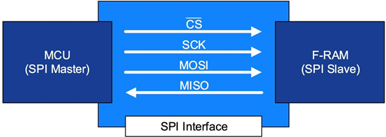

图 5.连接 SPI 的 F RAM 存储器接口(来源:赛普拉斯)
图 5 显示如何使用简单的 SPI 接口来访问 FRAM。对于有高速串行数据速率需求的基于微控制器的系统,SPI 接口是理想的选择。串行数据吞吐量与串行时钟频率相关。串行 FRAM 的时钟频率可高达 40 Mhz。不具备专用 SPI 端口的微控制器可以通过 GPIO 来实现“bit bang”(通过GPIO引脚,用软件来模拟串行通信)。
