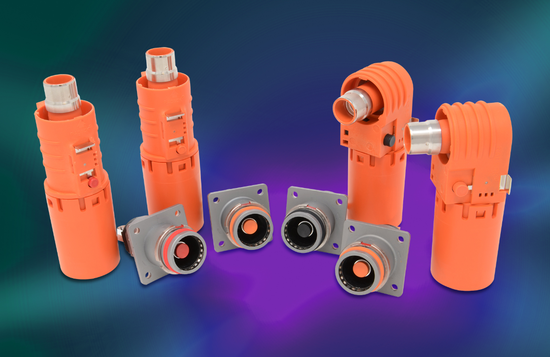

2018年1月,安费诺工业产品集团,全球恶劣环境互连系统领导者,全新推出了一款增强 版的SurLok Plus大电流连接器和电缆系统(SurLok Plus EMI 版本)。该系列在原有快速连接 和锁定系统的基础上增加了高压互锁(HVIL)安全性能和抗干扰电磁屏蔽功能(EMI)。这些 特性是高端电池系统确保安全性和正确操作的必要条件。
SurLok Plus系列适用于电动车、物料运输、混合动力车辆、商业和民用电池储能系统,是 普通接线片最可靠的替代产品。
该系列连接器提供工业标准的压接、锁螺丝和汇流排接线选择,避免使用特殊的扭力工 具,同时易于安装。SurLok Plus EMI 版本采用了安全接触界面,是最优的电池包连接器,电流 从150A到250A (端子尺寸8.0mm)。
SurLok Plus结构设计紧凑,提供灵活的、快速锁定和按压解锁的设计以容纳空间上的限 制;外型稳固小巧,RADSOK端子使连接更快速,在显著增加电流量的同时降低了插入力、温 升和电压降。
该大电流连接系统的防护等级为IP67,提供环境密封和非密封两种版本。密封版本具有优 越的环境密封性能,保护系统免受外界因素的侵扰
产品优势&特性:
  • RADSOK®专利端子技术
  • 紧凑而稳固的设计
  • 快速锁定和按压解锁设计
  • 高压互锁(HVIL)和电磁屏蔽功能(EMI)
  • IP67 防护等级
  • 端子尺寸为8.0mm
