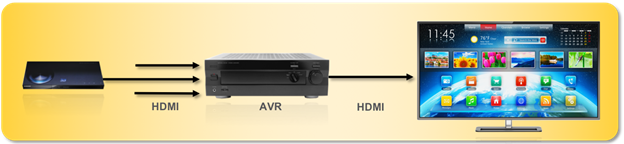

eARC通过从视频传输路径中剔除音频设备的参与来确保前向兼容性。使用传统AVR系统时,音频和视频都从输入源设备通过AVR传输到电视机。
                                              blob.png?imageView2/2/w/550
图1:不使用eARC的传统AVR互连方式

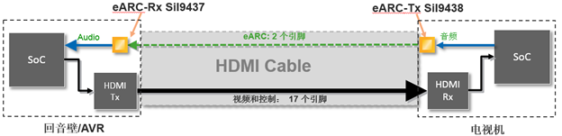

适用于eARC功能的莱迪思解决方案
SiI9437和SiI9438
莱迪思SiI9437 eARC接收器和SiI9438 eARC发送器是32引脚QFN IC,通过HDMI传输和接收eARC数据。这两款IC旨在帮助电视机、电脑显示器、AVR和回音壁制造商能够轻松地将eARC应用到现有的设计中,甚至将HDMI功能集成到片上系统中。
这两款IC不发送或接收HDMI信号;它们只用于连接eARC引脚14和19。这样的话这两款IC就能集成到使用任何版本HDMI标准的现有HDMI发送器和接收器解决方案中,如下所示:
图3:适用于eARC功能的莱迪思SiI9437和SiI9438解决方案
这两款IC可在SPDIF/I2S音频接口和差分eARC信号之间进行桥接,速率最高可达98 Mb/s。SiLR9437/SiI9438器件支持IC上用于控制功能的I2C接口以及eARC数据通道桥接。
SiI9437和SiI9438 eARC接收器和发送器目前已量产并且相应的开发套件CP9437和CP9438现已上市。
