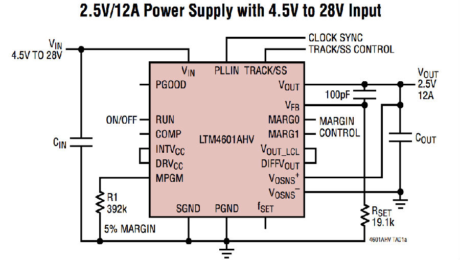

  μModule 产品是如今的 COTS 模块的一个例子。凌力尔特 (现隶属 Analog Devices 公司) 2005 年推出这种产品,首批产品之一是一个完整的 12A DC/DC 稳压器,采用 15 mm2 表面贴装封装 (图 1)。
图 1 LTM4601AHV 12 A μModule DC/DC 稳压器

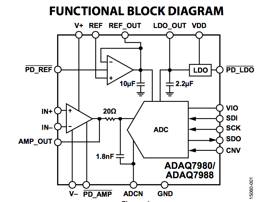

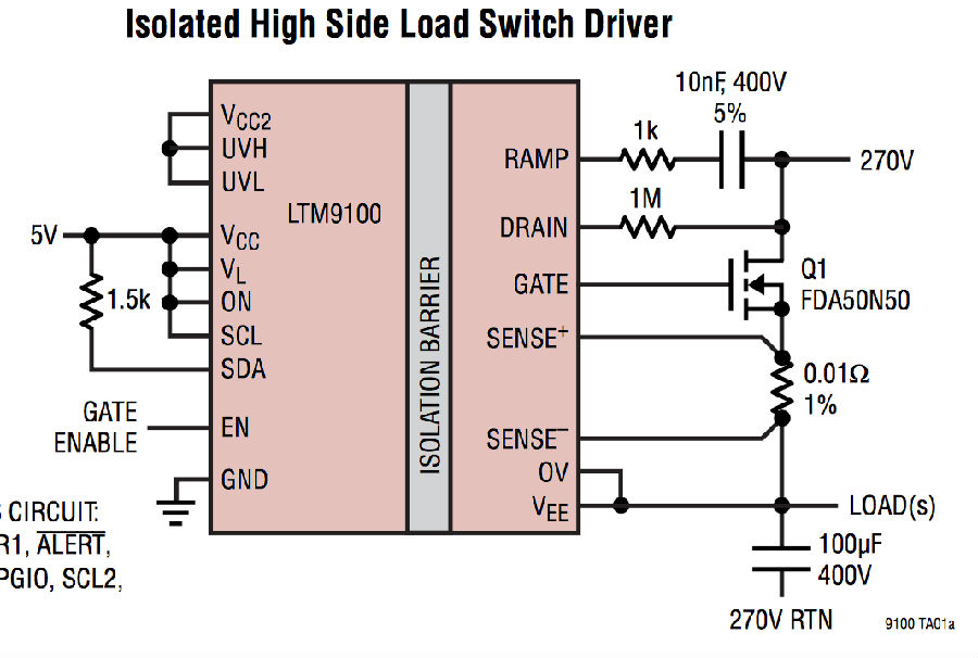

  接下来,我们开发了一个完整的μModule 产品系列,包括多种电源、接口和信号链路产品,例如最近推出的 LTM9100 (图 2) 和 ADAQ7980 (图 3)。
图 2 具遥测功能的高压隔离式开关控制器 LTM9100
图 3 16 位 1Msps 数据采集子系统 ADAQ7980

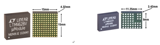

  与表面贴装 IC 类似,每个μModule 稳压器都包括一个完整的系统级封装解决方案,可简化设计并最大限度减少外部组件。从内部看,布局和设计都为提高电气性能和热效率进行了优化。这些μModule 产品按照业界最高标准开发,提供出色的可靠性,并接近标准 IC。提供具金涂层焊盘的 LGA (焊盘网格阵列) 封装和具 SAC305 或 SnPb 焊料的 BGA (球珊阵列) 封装,且有各种温度级版本。
图 4 采用 LGA (左) 和 BGA (右) 封装的两种 μModule 稳压器
